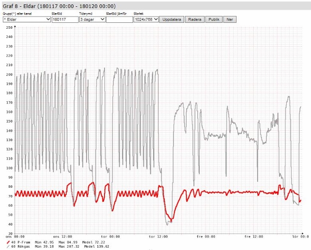

Har precis inhandlat en Janfire Nh Mody och kört i snart tre veckor - går helt okej och helt andra grafer än med Janfire Flex-A hur anläggningen arbetar. (FLEX_MODY graf)
Min fundering är om man med funktionen utegivare kan tänkas, genom att sänka anläggningens börvärde över perioden då man har runt 20°, tjäna lite pellets/anläggningen?
Tror Ni det blir en förtjänst eller räcker det med att den istället står längre perioder vilken kanske är driften utan inställningen ovan...

Re: Utomhusgivare Nh mody
Om inte man har utstrålning av värme till ställen där man inte vill ha värme är vinsten extremt låg om alls där.
Orsaken till funktionen är underdimensionerade värmeanlägg i amerikanske hus, framledningstemperaturen måste helt enkelt upp för att få värme ut i huset.
Sedan kan det ju till viss del fungera lite som en utomhussensor på shunten - men återigen skyller jag på fel design hos användarens bostad.
