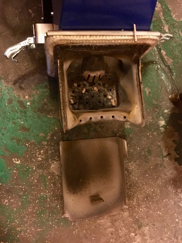

Bifogar bild där jag bara plockat ut brännaren efter störningen.
Ser ut att vara väldigt lite pellets att få fart på..? :roll:
Undrar om man t.ex. skall ändra värde 46. Omstart försök till fler försök?

Är brännaren fabriksny? Som jag ser det blir den inte varm (flamvakt). Har du stått bredvid och kollat när det strular? Matar den verkligen ner pellets och fungerar elspiralen? Det går ju att kolla om inte det är gjort vid uppstart? Sedan kan det ju även vara givarfel eller box fel men lite långsökt om brännaren är ny :roll:

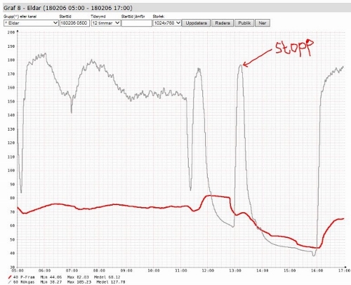

Men har ju grafer att kika på. Bifogar när den stannade igår...
Ser ut som gått hela f.m. för sen stannat av och klarat en uppstart utan problem.
Sen stannat efter kort drift och därpå uppstart, men då plötsligt i driften stannat...

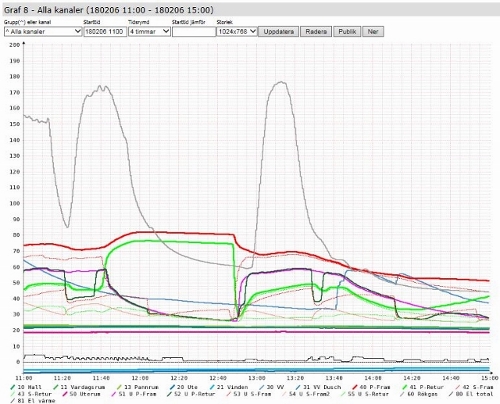

Kikar man närmare ser man att shunten ej kallar på värme vid 11:45 ca och därav slår av behovet.
Sen kallar den på värme vid 12:45 igen och går igång för att plötsligt stanna ~20 min efter uppstart.
VID FEL_4h (640x517) (500x404).jpg (181.48 KiB) Visad 3187 gånger
Får klura vidare men tack för Era råd.

Om jag inte minns fel avslutar den med att askskrapa varför du inte ser någon pellets i brännkoppen.
