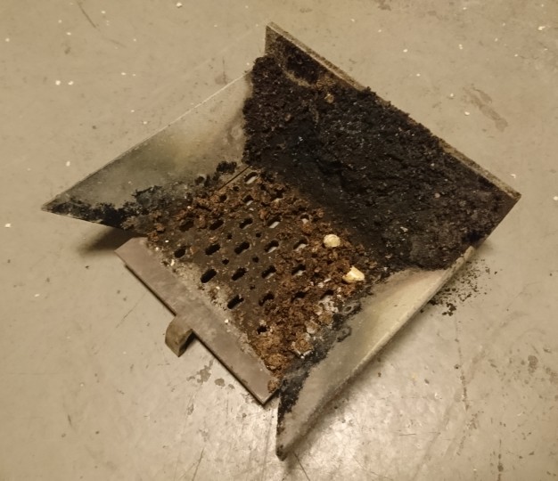

Förrförra vintern var jag här och tjatade en del om mitt problem med askskorpan som täckte hela rostret efter endast några dagars eldning. Jag kom inte så mycket längre den gången så jag körde på tills nu i sommar när jag tog tag i problemet på nytt.
Eftersom jag provat alla andra åtgärder (fläkt, drag, hysteres, effekt osv) så återstod endast startdosen. Jag har tidigare provat att sänka den men då fick jag tändproblem istället. Nu under semestern installerade jag en pelletsbroms och då kunde jag minska startdosen från 3.5 till 2 dl utan att det påverkade tändningen. Koksningen däremot upphörde nästan helt. Bilden visar att alla lufthål är synliga efter 230 kg eldning. Endast en liten askskorpa i framkant. Tidigare var i princip alla hål täckta vid det laget med usel förbränning som följd.

Tillåt mig att tvivla på slutsatsen. Även en stor startdos bör ha brunnit upp,
när brännaren varit igång ett tag.
Det som gör skillnaden är pelletsbromsen !
Utan pelletsbroms ramlar pelletsen långt fram och mindre mot tändhällen,
där glödspiralen sitter.
Med pelletsbroms ramlar pelletsen längre bak och därför klarar man sig
med en mindre startdos, huvud förbränningen blir också längre bak i
rostern, vilket bör påverka förbränningen.
Jag kunde notera en tydlig förflyttning av elden bakåt, efter att jag hade
monterat pelletsbromsen.

Hmm, men varför är en brännare konstruerad så den ger dålig förbränning utan pelletsbroms? Eller är det min kombination trång panna och låg effekt som påverkar?

Iwabo Villa S1 är ju en ganska gammal konstruktion, i
”Försäkran om överensstämmelse” står: Kilafors 2001-05-01.
Pelletsbromsen kom nog mycket senare och på den tiden var det heller
inte trycklufts-uraskning eller rosterskrapor på nån brännare.
Det hela är väl en kompromiss, för att ha så få delar som möjligt
och olika pannor är också en mer eller mindre lämpligt kombination.

Folk förstod nog redan 2001 att man inte skulle montera skruven med en lång fallslang lodrätt ned rakt in i brännaren.

Själv har jag 60 cm böjd slang där pellarna åker virvelvind men det hjälpte ju uppenbarligen inte.
Edit: Kom på att pellarna hamnade i framkant även när jag handmatade direkt i fallröret så slangens inverkan må ha varit minimal.
