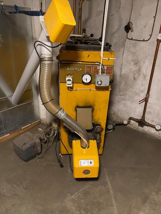

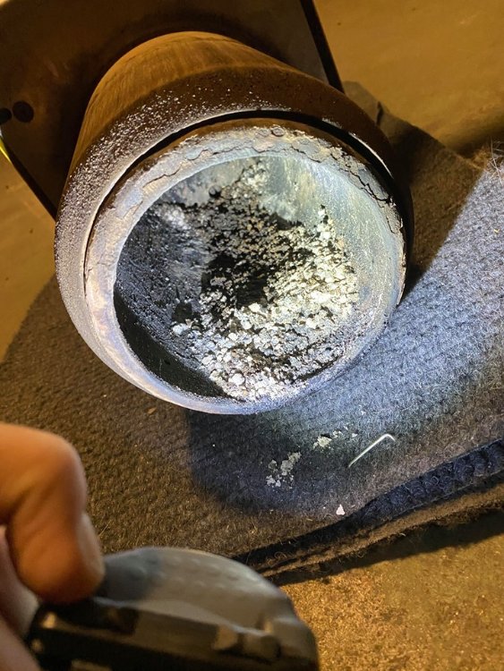

Hej. Råkade ut för en otäck gengas explosion? här om dagen.. Nyss köpt villa, 2 plans med källare. Pannan är en ARIMIX 20, med en kmp px21 brännare. 500l/750 acctank. Hursomhelst, så sotade jag pannan först naturligtvis, och fyllde förrådet upp till gallret. Började med att enbart köra skruven några minuter ner i en pelletspåse tills jag fick jämt flöde. Sedan drog jag igång brännaren. Den ska vara inställd och justerad av förra ägare, och har fungerat bra i många år tydligen. Det var ett riktigt surväder, regnväder och lågtryck, absolut sämsta eldningsväder, och en par grader varmt.
Drog iallafall igång brännaren efter jobbet, stod nere och väntade tills tändfas, grön lampa sken. Fungerade felfritt så långt jag kunde se. Panntempen började stiga osv. Sedan för skojs skull så kollade jag rökgastemp när jag kom upp i ungefär 70grader panntemp. Hade enbart rökgastemp på högst 115 grader, vilket känns väldigt lite?? Så effektiv kan knappast pannan vara. (Alla 3 turbulatorer var i + kåpan över dom, rökgasspjäll fullt öppen.
Tänkte inte mer på det och lät det vara så, tittade efter kondens men inget tecken.
Dagen efter på morgonen innan jobb så gick jag ner och tittade, då hade brännaren stannat i viloläge, panntemp då 70grader, det var ju bra så jag for och jobbade. Senare vid 9 på morgonen så hade brännaren stannat, lyste rött. Tjejen ville inte röra något så fick vara så tills jag kom hem senare.
Tänkte om det kanske kunde blivit något med skruven, så testade och fungerade felfritt. Tänkte inte på att titta inuti pannan utan jag startade om och körde på. Vid detta tillfälle var panntempen runt 50grader.
Stod nere och väntade för att se om den gick igång, efter en par minuter så började det krypa ut rök runt dockningspackningen och lite överallt och då insåg jag att nånting var väldigt fel. Några sekunder senare small det jävlar i min själ, flertal gånger. I panik så sprang jag och hämtade brandsläckare och var redo att blåsa på, sprutade glödande pellets samt oförbränd överallt i pannrummet. Drog ur slangen från fallröret och stängde av brännaren i panik. Blev jävligt rökfyllt både i källaren samt uppe.

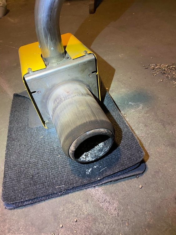

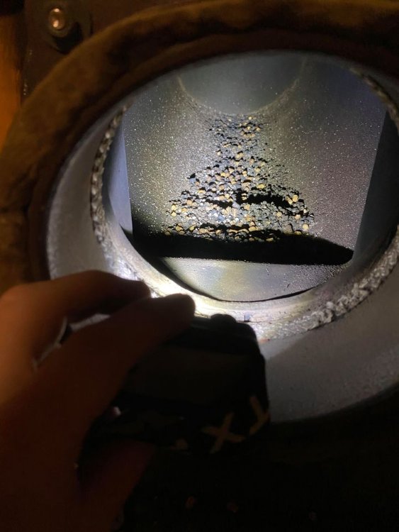

Tog ur brännaren när det hade slocknat, inne i pannan låg det en jävla drös med halvbrunnen pellets samt oförbrända, även i brännaren låg det mycket pellets... Plockade isär brännaren i molekyler och tittade på allt och rengjorde rejält. KAN det ha legat och pyrt inne i pannan, och sedan när jag drog igång den så matade han in en till dos, och sedan blev det så pass mycket rök, så när han skulle till att tända så blev det en gengas explosion?
Någon som varit med om liknande?

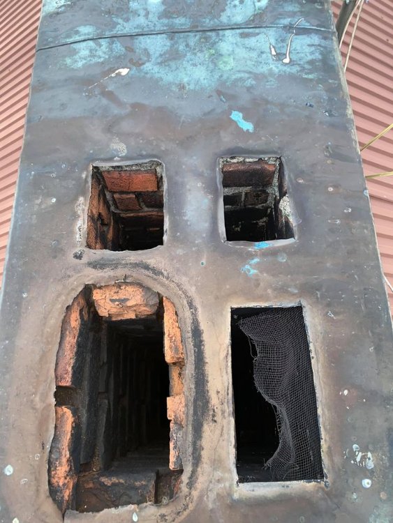

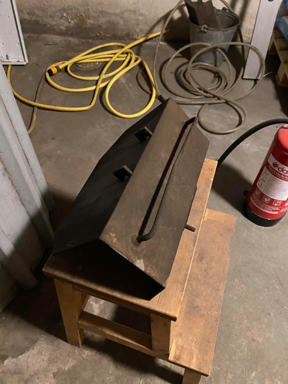

Lite fler bilder

- brännarrör fullt med pellets.jpg (119.73 KiB) Visad 3644 gånger

Kan inte din brännare så där är jag inte till mycken hjälp men kan tipsa om att aldrig starta om brännaren om det ligger en startdos i den från en missad start eller dyligt. Det har flera pelletseldare upptäckt på liknande sätt. Smäller bra om man har otur.

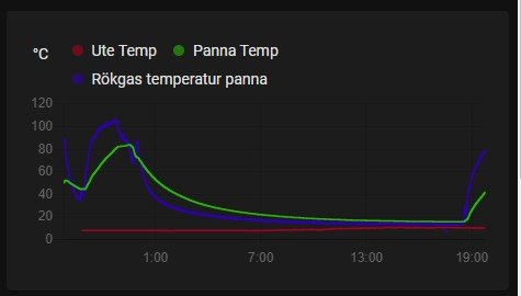

När pannan håller på att arbeta sig upp i temp har man oftast ganska låg rökgastemp, kolla igen när den går under normal drift.
Så här ser min ut just nu, nyss startat upp den.

Ja jag lärde mig att man inte ska bara starta omCPMS skrev: ↑mån 28 sep, 2020 19:38 Kan inte din brännare så där är jag inte till mycken hjälp men kan tipsa om att aldrig starta om brännaren om det ligger en startdos i den från en missad start eller dyligt. Det har flera pelletseldare upptäckt på liknande sätt. Smäller bra om man har otur.

Den stora nackdelen med "gula faran" var att tändelementet måste justeras noggrannt, ligga långt fram men ändå inte ända till stopp. De som fick till tändningen eldade riskfritt. Vid misslyckad första tändning stängde brännaren inte av utan pytsade in en ny mindre startdos och försökte tända igen. Det var då som de många gasknallarna uppstod.

Hmm okej.. Tror nog att största anledningen till gengas smällen var nog att när brännaren hade stannat, så var den full i pellets, och att jag inte tömde och rensade innan jag provade igen, utan att jag bara startade om så att ännu en dos kom in.. Man blir ju lite skraj när sånt händer. Ska testa att ta bort plåten över turbulatorerna och testa igen, förhoppningsvis så funkar det. Kanske jag får en aning högre rökgastemp också.
Förra ägaren har justerat brännaren och skrivit ner steg för steg han gjorde osv, men vet dock inte vilken tid på året han gjorde det, men borde ha varit minus grader ute iaf. Jag kör på samma pellets som han gjorde, granngårdens 6mm.
Ska dra igång brännaren nu i helgen så man har full uppsikt
Blev precis som att rökgångarna var helt täppt när det hände, noll drag liksom.. Men det är ju klart, ligger det och pyr inne i pannan utan att man tittade, och sen matade in ännu mer pellets så blir det väl gengas. Förra ägaren hade aldrig varit med om detta, endast en gång när han eldade flis när det var riktigt surväder, och han vaknade mitt i natten av en jävla smäll, golvet i pannrummet var som ett eldhav sa han

Jag anser att hylsan som omsluter tändelementet skall ligga tätt an mot brännarrörsgaveln så all värmd luft som passerar tändelementet når pelletsen och inte blandas ut med kall luft via glipor mellan hylsa och gavel. Så het luft som möjligt ger också den snabbaste tändningen.
