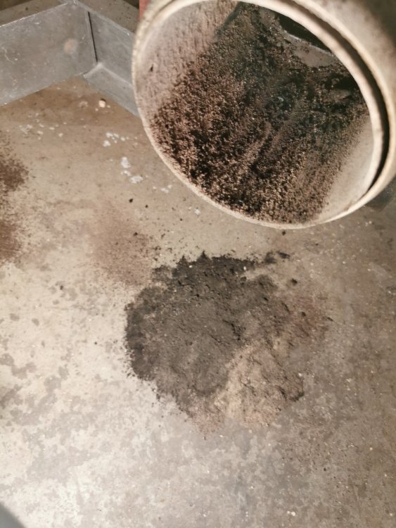

Nu har eldat upp hela första (11 säckar) Mafa 275L ingen haft driftstörning under tiden (8 och 1/2 dagar) och kollade hur det blev result efter 11 säckar så tycker det såg bra ut å fungerade som det ska.
När man första gång med bytte annan märke så klart har varit en hel del arbetat med justerat så bra som möjlig vid brännare.
Hittade inte hård kaka alls. Mjuk och fin mjöl inne eldstad...
Vid slutet av botten i Mafa syns en hel del av smulor är normalt mer eller mindre jämföra med andra märke är beror från fabriker dag för dag hårdhet och hur mycket har säckar flyttat transport osv...
Inne brännrör (se bild) ask som brukar bygger upp berg framför roster (normalt) för Vikingbio brännare. Där jag skrapade ut aska ner på golvet och kände på med finger.. lite krispig mest ovanpå ytter och klappade/trycka på så blev mjuk som mjöl, icke hårdkaka finns.
Däremot viss ojämna bränsle vid matning.. Eftersom för mycket med avlånga 2-4 cm, dom borde kunde mer hackad ..
Så tycker var helt okej ser inte större negativt förutom ojämn och riskera att pellets bli tomt bränsle vid start(dos) eftersom de är för mycket avlånga och det knakar hela skruvmatning så man hörs.
