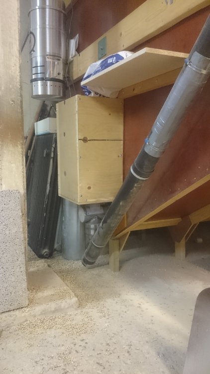

Hoppas att dessa bilder kan visas nu....Stegatorparn skrev: ↑sön 31 jan, 2021 00:16 Verkar trångt mellan bulkförrådet och pannan.
Några bilder på hur det är draget idag med veckoförråd kanske kan sprida lite ljus över problemet
https://www.byggahus.se/forum/attachmen ... pg.482985/
https://www.byggahus.se/forum/attachmen ... pg.482986/

Re: Behöver ny skruvlösning, men vad.....
Ser besvärligt ut.
Vete sjutton om det ens skulle funka om du flyttar ner brännaren. Möjligen om skruven från utmatningslådan kan vridas mot pannan så utloppet kommer närmre brännaren.
Tror inte att verkningsgraden påverkas något nämnvärt om brännaren flyttas.
Enklast är förstås om du skaffar en ny spiral och kör som tidigare. Korta gärna skruven lite då den ser ut att vara onödigt lång och kanske minska lutningen.

Bulkförråd
