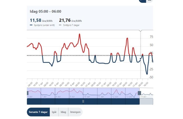

Varför inte ta ett timprisavtal och värma en acktank med el på natten?
Priserna brukar ligga runt 20 öre
