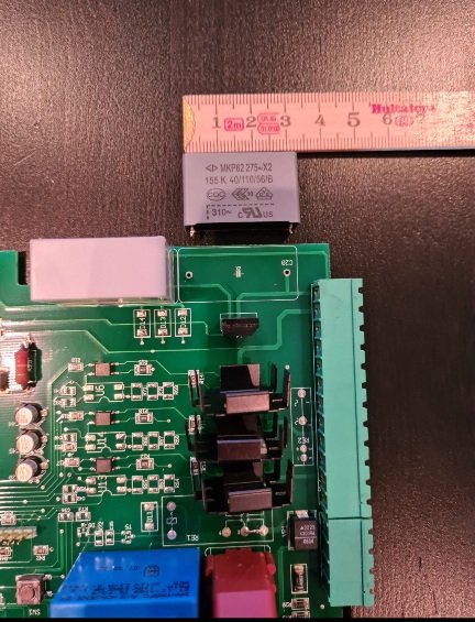

Hej! Som rubriken lyder har jag problem med fläkten till janfire flex-a. Fläkten snurrar sakta och brummar. Har nyare kretskort. Har läst att börja med byta startkondensator. Har lödat loss det gamla och tänkte beställa en ersättare från elfa men dessvärre är dom restade till september
finns det någon som vet om man kan hitta någon annan startkondensator? Tänker på en icke ytmonterad isf? Någon med erfarenhet?

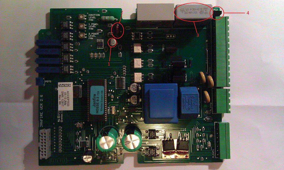

Jag skulle misstänka en liten ytmonterad SMD elektrolytkondensator i fläktstyrningskretsen 47µF 25V. Värdena är inte kritiska, går bra med 35V eller 50V. Sitter nära 22kohms motståndet. Vet inte var det sitter på nyare kort, men det är märkt 1 på denna bild.

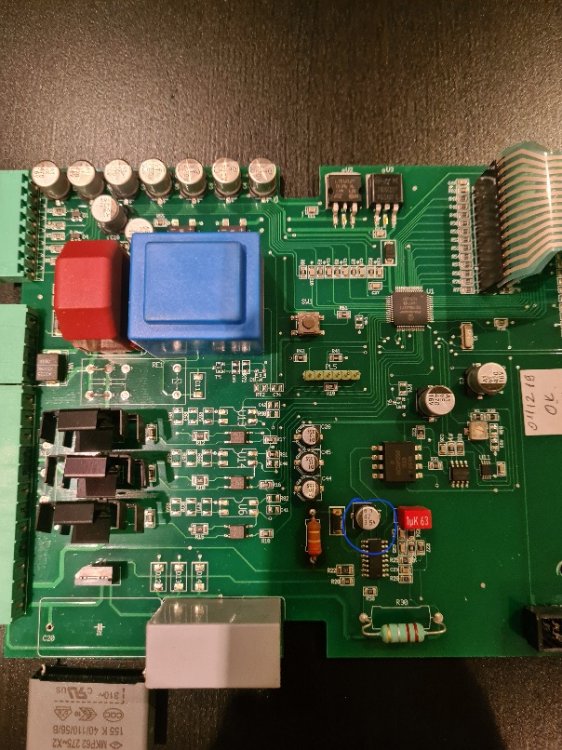

Jag har hört att det kan vara den lilla elektrolytkondensatorn också. Kan det vara denna jag ringat in? Vet du isf vart jag kan hitta en ersättare? Min heter 47 35A. Tänker på en icke ytmonterad då det känns lättare att få dit. Spelar det någon roll vilket håll den lödas dit? Läst om polariserad och opolariserad men blir inte klok på det. Så hjälp med att hitta både en ny startkondensator och en elektrolytkondensator. Kan tillägga att jag köpt en ny fläkt och även den snurrar sakta och brummar.
- 20220129_202928.jpg (112.17 KiB) Visad 5689 gånger
- Inlägg: 5324
Re: Brummande fläkt janfire flex-a årsmodell 2011
Sannolikt är det den elektrolyt du har ringat in, då den ska sitta mellan två ben på kretsen bredvid. Elektrolyter är polariserade där minuspolen är markerad med minus eller färg.

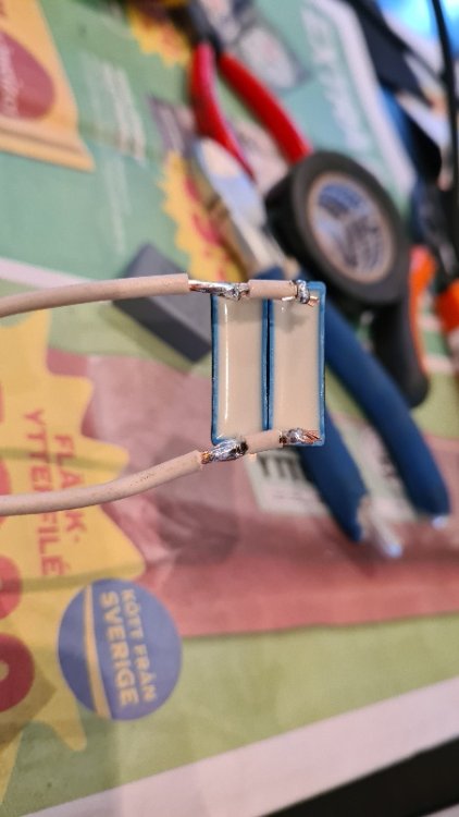

När det gäller X2-kondensatorn, är lämplig artikel slut. En McGiver lösning kan rädda situationen. Parallellkoppla två stycken sådana här med lite kopplingstråd https://www.electrokit.com/produkt/x2-k ... ac-22-5mm/
Blir det för sladdrigt så fäst dom med lite smältlim.

Okej tack jag ska prova den lösningen. Alltså bryggkoppla 2 st av dom X2-kondensatorerna. Vad det gäller den lilla elektrolytkondensatorn antar jag att det är försöka värma på vardera sida om den för att lossa. Jag kan återkomma i tråden hur operationen gick. Tack för trevlig hjälp

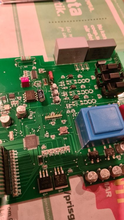

Uppdatering! Har nu bytt den lilla elektrolytkondensatorn och ersatt med en icke ytmonterad 50v 47uF. Satte dit x2 kondensatorn jag först monterade bort. Uppstart av brännaren. Nu startar inte fläkten alls. Panelen blinkar som vanligt och jag trycker på effektläge 1 och ingenting händer. Innan så brummade iaf fläkten och den började med tändning av elspiral. Jag har även testat parallellkoppla 2 st x2 kondensatorer för att utesluta problemet men samma sak händer. Infästning av den lilla elektrolytkondensatorn tycker jag sitter kanon. Antar den ska sitta på två ytor? Framför + sitter en liten anläggningsyta som är fri från kontakt med elektrolytkondensatorns +. Vad kan ha hänt? Dålig kontakt på x2? eller elektrolytkondensatorn? För långa spröt på elektrolytkondensatorn? Hjälp
- 20220202_143613.jpg (43.4 KiB) Visad 5619 gånger
- 20220202_124924.jpg (70.63 KiB) Visad 5619 gånger
- Inlägg: 5324
Vad jag kan se har du växlat polariteten på den lilla kondensatorn, minus till plus - plus till minus.

jag bytte tillbaka till orginal x2 kondensator då jag tyckte att fläkten inte gick fullt ut med MacGyver lösningen
