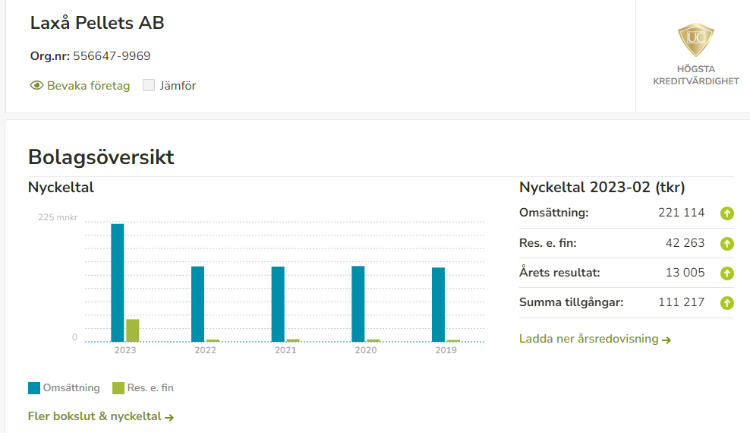

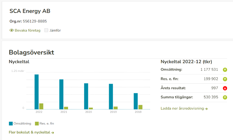

Är också helt övertygad om att pelletstillverkarna passar på att sko sig på situationen - de skulle absolut kunnat anpassa priserna neråt igen men så länge folk köper så...
- Laxå pellets.PNG (70.39 KiB) Visad 5682 gånger
