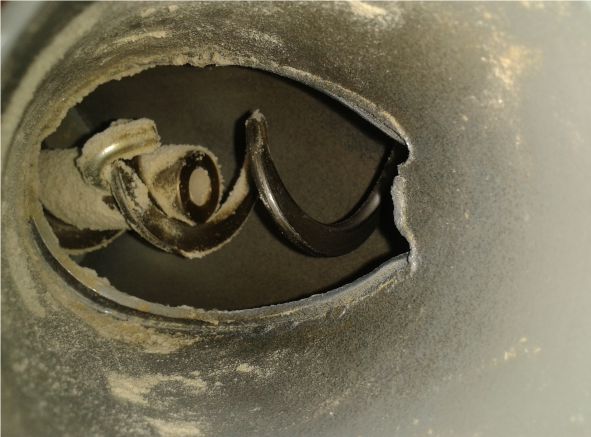

Hejsan! Ny på det här forumet och nyfiken dessutom: Jag har också en PX22 som jag fick installerad i oktober och som det har varit problem med mycket spån i fallröret, det visade sig att själva övre delen på skruven som motorn sitter fastskruvad i var felsvetsad, det stack upp en plåtflärp så pellets blev typ mald mellan spiralen och själva röret där plåten stack upp, och det med följd att det blev väldigt ojämn matning dessutom. Nu är det röret utbytt och allt verkar fungera ok nu, ska försöka lägga upp bilder på röret hur det såg ut bara jag kommer på hur man gör.
Här kommer bilder på röret.
Mvh Thomas
Mvh Thomas
- Man kan se till höger inne i röret hur plåten sticker upp och det var den som malde pelletsen till spån och där av den ojämna matningen med pellets.
- skruv_02.jpg (53.25 KiB) Visad 8075 gånger
- Så här såg röret ut inuti som gjorde att matningen blev väldigt ojämn plus att den fick inte tillräckligt med pellets till startdosen så den missade starta på första.
- skruv_01.jpg (39.19 KiB) Visad 8075 gånger
