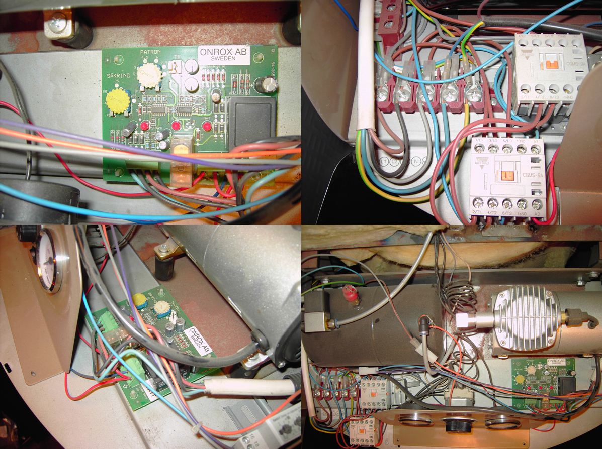

Det är en 9kW. Finns en etikett på framsidan som anger detta.
Lägger upp en pdf fil med bild hur den ser ut inuti.

- Inlägg: 5207
Re: KMP UNO`s El kablar på baksidan
Lite märkligt att den vita ratten på effektvakten står inställd på 3 kW, borde vara 4,5 kW.
Den gula ratten ställs in på husets huvudsäkring. Står nu på 20 A.
Så här var det inställt när jag köpte den. Min huvudsäkring är på 20 A, så det är ju riktigt, men då får jag ställa om den andra till 4,5 kW, eftersom klisteretiketten som sitter på framsidan anger 9 kW elpatron.
//sixten
Det måste väl ändå vara pannans avsäkring man ska ställa efter. Om du har problem att läsa schemat kan det nog vara ide att ta hjälp av en elektriker.
