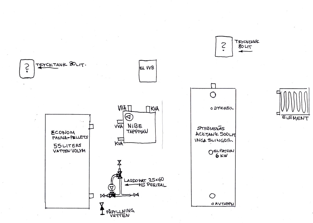

Min gamla CTC panna har gjort sitt.
Mitt nya system är Econompannan med tillbehör enligt ritning.
Kan någon hjälpa mig att komplettera min skiss med rördragningen till dom olika inkopplingsställena? :?
Hus byggt 1961
ca 220m2 med källare och garage
Econompannan ersatt med Effecta KomplettIII Light: Nibe TVA, Lambda, automatsotning, Strömsnäs ack 500l, 6kw elpatron,Thermomatic CBJ, Depå förråd 5ton, Matene skruv.

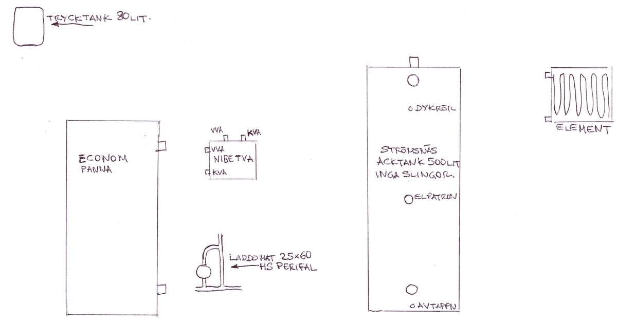

Ursäkta mig min första skiss var inte rätt, kompletterar med en som är rätt.

Ett förslag på inkoppling

Stegatorparn, tackar så hjärtligt för ritningen nu har jag något att rätta mig efter :D :D :D
Glömde bort CBJ Thermomatic som också skall kopplas in + rördimensioner? :?

Version 2 kompletterad med kopparrörsdimensioner och styrningar.

Tack Stegatorparn du är guld värd :D :D :D
