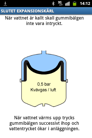

Finns en luftventil lik bildäck på motsatt sida röranslutningen.
Systemet fylls när det är kallt. När det sedan värms upp försvinner eventuellt överskottsvatten via säkerhetsventilen av sig själv. Den översta texten på bilden är inte korrekt, för då får man det fenomen du råkat ut för, att det inte går att lufta radiatorerna.
Den röda visaren på expansionskärlets manometer visar normalläge för den svarta visaren.
På pannans manometer visar den röda visaren maxtrycket = säkerhetsventilens öppningstryck.
