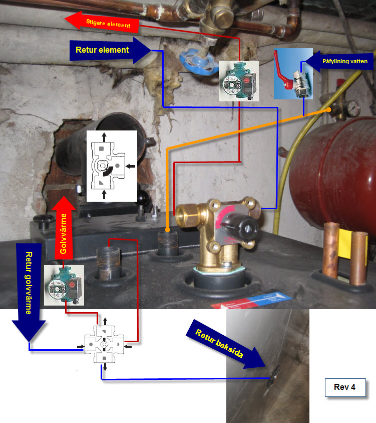

Funderade igår över inkopplingen av min Biomatic 20+.
Gjorde en enkel skiss som som jag undrar om ni skulle kunna kolla på om jag tänkt rätt.
Kan man koppla shuntarna på detta viset? Den ena ska styra elementen och den andra ska vara till golvvärmen i källaren. De två shuntarna ska styras av expansionskortet.
Skissen (se till kolla på senaste revision)
Systemskiss_Kent_Biomatic 20+ rev4.jpg (145.28 KiB) Visad 6617 gånger
Inkoppling rev 4

Det enda jag ställer mig frågande till är varför du kopplar ihop returerna. Det är kanske inte fel i sig men varför?

Cirkulationspumpen skall sitta i framledningen, "stigaren". Sen skall du har en till till golvvärmen åxo.
Funderar åxo varför/ varför inte man skall koppla ihop returen på detta vis.

Vet igentligen inte varför jag kopplade ihop returerna. Om jag förstår det rätt så ska de väl vara sammankopplade. Så det räcker nog att jag ansluter till returen på baksidan.
Sedan om att ha cirkulationspumpen på framledningen. Anledningen att jag satt den i serie med returen var att jag läst att det spelar ingen roll om den sitter på framledningen eller returen. Fördel returen då den sparar pumpen något pga mindre värme. Då borde jag ju spara in en pump än om jag har 2st, en på varje framledning.
Rätt / fel?

Så som pumpen sitter nu kan du inte koppla. Du kommer trycka vattnet från returen på rad ut i returen på golvvärme. Minsta motståndets lag.

Hur förbättrar jag pumpens placering så jag får ett jämnare flöde i kretsarna? Eller är det helt enkelt 2st som gäller?

Gör det enkelt och koppla två. Annars kan du lösa det genom att koppla ihop rören före och efter, om du förstår vad jag menar?

Tror jag kör på två cirkulationspumpar på framledningen som du föreslog. Har uppdaterat min inkopplingsskiss (se första inlägget)
Dimensioneringen av cirkulationspumpen som ska vara till elementen. Är det bara att mäta utifrån där jag ska montera pumpen till mitt högsta element?

Är inte riktigt med på vad du menar. Jag hade bara tagit en vanlig standardpump. De räcker till i 99 fall av 100. Sätt pumpen i mittläget och justera eventuellt upp eller ner vid behov.

Det jag menade var att om man kollar på pumparna på tex Rinkaby så står det ex. max höjd 3,2m. Trodde det var max vad pumpen klarar.

Det är antagligen max tryckhöjd, men det har inget med element höjden att göra. Hela systemet är ju vatten fyllt.
Din koppling med en pump funkar inte, du måste ha en pump på golvvärmen också. Jag skulle koppla det parallellt med radiatorslingan. Returen på baksidan ska du inta använda så. Det är antagligen angivet en minsta returtemperatur på 60 grader där.

danei: Se den nya skissen i första inlägget. Men då skippar jag returen helt på baksidan och kopplar in båda returerna på toppen. Hittar dock inget om minsta angivna temperatur för att använda returen på baksidan, i manualen.

danei skrev:Returen på baksidan ska du inta använda så. Det är antagligen angivet en minsta returtemperatur på 60 grader där.
Förklara? Jag förstår inte vad du menar med detta.

Jag skulle koppla den efter radiator shunten. Golvvärme ska ju ändå ha en lägre temperatur. Beroende på golvtyp kan det vara katastrof om man råkar få ut hetvatten.
Om man returnerar kallt vatten lågt så får man lätt skiktning. Om pannan driv med en låg temperatur lokalt i botten så kan man få kondens i pannan. Då rostar den sönder fort. Jag har sett det angivet på andra pannor.

Med andra ord Kent! Använd en fyrvägsventil istället för en trevägsventil.
