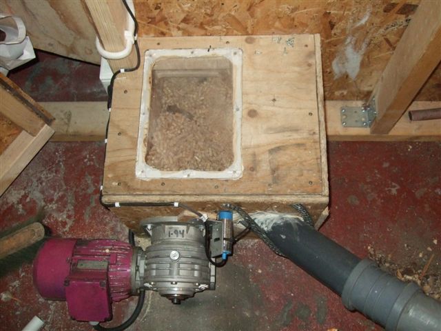

Lägger upp lite bilder på mitt bulkförråd "Självtömmande bulkförråd Ver.2" som jag byggt i pannrummet.
Nu börjar det...
Nu börjar det...
Lådan för bottenskruven
Inblåsrör och avluftning. Manluckan skymtar till vänster.

Kopplingslådan för bottenskruv och nivågivare.
