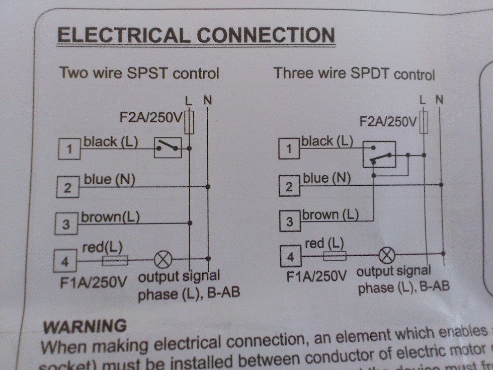

Hej ! Har nu fått grejertill solstyrningen, skall ha en Sorel TDC 3 med en First rotodivert växelventil
rotodiverten har 4 sladdar ut från sig, styrningen har 2 "platser" att sätta sladdarna på
så frågan är hur f** man kopplar in det ? :-)

Ja du, har du ingen återförsäljare att fråga? Om det är nya grejer så är det alltid bäst, för annars kan det lätt bli fel med garanti mm om det skulle bli fel....
För mig ser det ut som om din växelventil behöver "direktmatas" från nätet och endast få matning från styrningen vid växling. Och den hämtar du från R2 fas som då kopplas ihop med "Black" fas.
Jag tycker det ser ut som om du kopplar enligt följande så bör det fungera: 1 till R2 på styrningen, 2 till L på styrningen, 3 till N på styrningen och mellan 4 och N kopplar du eventuellt in en 230 V "signallampa".
Men jag tycker att du bör verifiera detta med t.ex din återförsäljare så det inte blir fel.....

jo jag har mailat försäljaren men inge svar ännu,, det är ju helg så .. :-(
ja ditt förslag verker vettigt men den röda kabeln..?
signallampa verkar i mitt tycke väldigt onödigt, är symbolen för en lampa ?
ja nån elektikrt är man ju inte tyvärr .. :-(
skall ta med ditt förslag när jag pratar med försäljaren ! :-)
tack för hjälpen !

En cirkel med ett kryss i är symbol för lampa.

kryss = lampa! man lär sig nåt varje dag .-)
nu har jag lärt mig att inte vara såå j***a ivrig att koppla in grejer ibland ..
efter en bränd motor till växelventilen har jag lärt mig hur man kopplar in det,
synd bara att det kostade en motor :roll:
