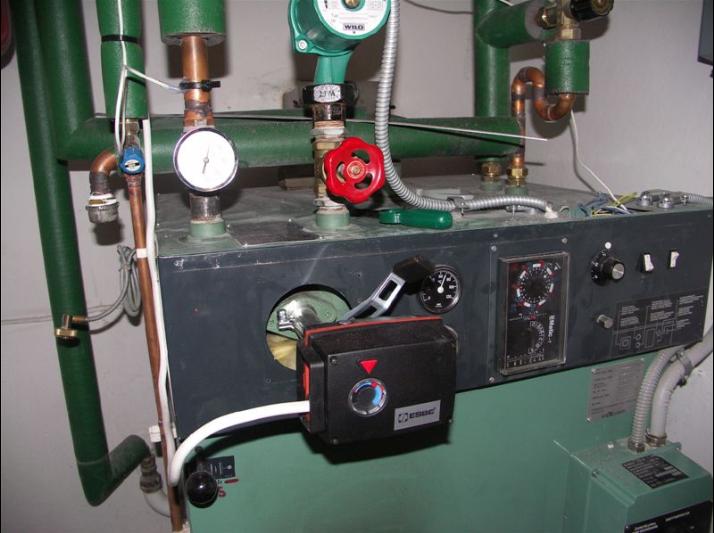

Ja jag få nog kolla upp det, bli ju kallt ganska snabbt. Var 16 grader när jag vaknade i dag.
Är en sådan här jag har: http://www.recless.se/pannan_sh.JPG
(Dock är det inte min panna på bilden)
Konstiga när man tittar på denna bilden är att fullt öppen är ju 10 som jag sa och det är rakt upp, men denna har ju också "gått över". Nej begriper inte detta.

Pannan är utrustat med en standard ESBE shunt som inte har några ändstopp, så att om shuntmotorn vrider den förbi 10 så börjar den stänga - för att säga det enkelt. Detta beror på att den som installerade shuntmotorn inte såg till att shuntventilen var helt stängd - läge 0. Detta gör då även att regleringen blir fel över hela skalan. Värmekurvan räknar vi fram på grundval av dimensionerande utetemperatur, framledningstemperatur och önskat innetemperatur. Dimensionerande utetemperatur räknas fram av SMHI, och baserar sig på minimumstemperaturer observerade en "normal" vinter. Det konstiga är att ju lägre den dimensionerande utetemperaturen är, ju flackare kurva. Detta beror på att anläggningen måste vara dimensionerad så att den kan hantera den lägsta temperaturen. I Karlstad står shunten helt öppen vid ca - 19 grader, medan i Happaranda kanske vid - 29 grader. Stöga i Karlstad har mindre radiatorer än den i Happaranda så att man skall få lagom innetemperatur. I Karlstad har man kanske värmekurva 1,4 - 1,5, mendan i Happaranda kanske 1,0 - och båda har 21 grader innetemperatur. Detta är vad jag har lärt mig under de år jag haft regulator.BalooBear skrev:Har ett litet problem med min automatiska shunt.
Var med om detta förra vintern också en gång och nu 2 gånger på kort tid.
Själva shunten har ju en gradering 1-10. Men automatiken kör shunten så den hamnar i något läge över 10 och då verkar den stänga av all värme till elementen.
Begriper inte detta för automatiken bör ju ha ett stopp att den inte kan gå längre.
Funderar på om det kan vara så att jag bör ställa in "kurvan" nu när det är 15 minus ute. Alltså kurvan som säger hur varm framvattnet ska vara beroende på ute temp. Eller någon som har nått förslag vad som är galet? Jag är helt okunnig på sånt här. Hur varmt ska framvattnet vara förresten?
Så till saken:
Stäng av shuntregleringen och sätt den i underhålls-/serviceläge. Ta loss shuntmontorn och hitta punkten för 0 - noll på shuntventilen. Se till att shuntmotorn även den nu befinner sig på NOLL och montera tillbaka den. Ställ så shuntstyrningen på komforttemperatur och avvakta. Om jag få veta var i landet du bor, kan jag räkna fram rätta kurvlutningen åt dig. Titta i tabellen i det här dokumentet och hitta den ort som är närmast där du bor, så räknar vi utifrån den. http://www.boverket.se/Global/Bygga_o_f ... _dagar.pdf

Den shuntmotorn är utrustad med mikrobrytare då arbetsområdet är ställbart 30° - 180°, 90° är i regel leveransstandard.
Är reglercentralen en EVR från UVEAB?
Troligen är inte motorn nollad, vilket är enklast att åtgärda.
Beöver mikrobrytarna justeras blir det lite pilligare.

Att motorn sitter snett påverkar inte regleringen alls fören den hamnat förbi 10 eller inte kommer ner så långt den vill. Shuntstyrningen har ingen aning om läget på shunten. Den signalerar bara "mer" eller "mindre" så länge det går att ge mer eller mindre funkar det som det ska.
