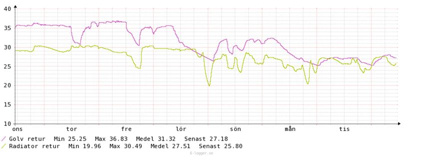

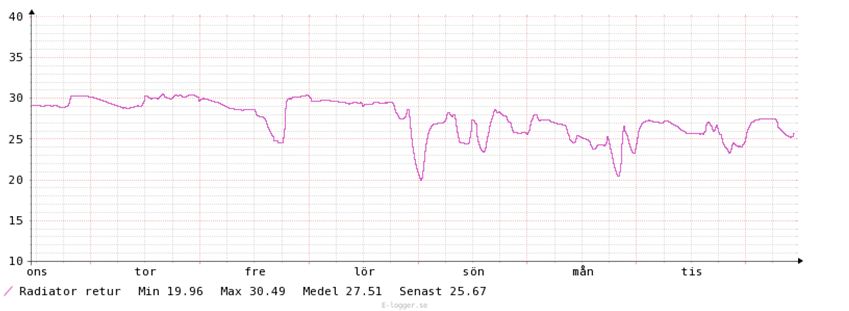

Min golvvärme retur är varmare än radiator returen
- Golvvärme retur
- golvretur.JPG (46.4 KiB) Visad 4679 gånger
- Radiator retur
- radiatorretur.JPG (44.86 KiB) Visad 4679 gånger

Skillnaden är marginell och går ändå inte att utnyttja till något vettigt.
Om du väjer samma skala på bägge graferna, är det lättare att jämföra.

Du har nog rätt. Det var inte så stor skillnad.
Jag kanske skall strypa slingorna mer?
