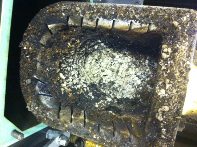

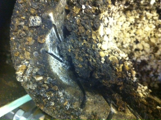

Jag har just startat min nygammla biomatic 20+ men har problem med injusteringen.
Jag har samma problem som några andra här hade med att pelletsen hoppar ut koppen innan de brunnit färdigt. Jag har tittat mycket noga på förbränningen och den matar inte förmycket så det svämmar över utan de blåser ur. Trotts att de blåser ur ser det ut som att den inte får tillräckligt med luft då jag får en porös 'kaka' längst fram i brännkoppen. Bilderna är lite suddiga men det syns vad jag menar.
Jag har mätt upp matningen och den var 498g/ 10 min på 50% matning (6 mm SCA pellets). Vid injustering fick jag bra värden vid 40% fläkt (!).
Ni som hade samma problem, hur löste ni detta?
EDIT: Den ser ut som på bilderna efter endast ett par dagars drift.

Jag misstänker att min startdos är förstor.
När den startar är glödbädden strax under de övre slitsarna. De under är en bit under. Det kan ju inte vara rätt. De ska väl vara i nivå med glödbädden, eller?
Jag startade den manuellt med mindre pellets i koppen och jag ser att pelletsen hoppar runt i koppen men orkar inte över kanten lika lätt nu. Ska leka lite med startiderna för att se om det blir bättre.

Tror inte det har med startdosen att göra utan det beror på pelletsen, Både jag o en kompis har fått ny leverans av solett 8 mm men måste köra med mycket mer fläkt än normalt annars blir det som en tunga längst fram i koppen som är porös o ser ut som hos dej..
Måste rengöra koppen oftare än vanligt (ca 1500 kg) samt mer fläkt annars börjar det ramla ur halvbrända pelletsar, Sotade ur brännare/Biomaticen hos kompisen i förrgår o nu går den som den gjorde första 1500 kg efter justering men de blev mycket oförbränt i asklådan då kompisen kört ca 3,5 ton utan rengöring..
Kör själv med 525 gram/10 min o 41% fläkt nu mot tidigare 33% fläkt o 520 gram/10 min, Med denna pellets går den tokfet med samma värden som tidigare (Co2 16%)
Jag har fått öka 8% på fläkten för 16 kW o kompisen 9% mer för 21 kW mot tidigare..

Tack för svaret André.
Jag har uteslutit startdosen, det blev ingen skillnad. Problemet för mig är att brännkoppen ser ut som ovan efter bara 100kg... Jag har ökat fläkten med det blev endast lite bättre. Jag ställde sedan in min-läget så att den kör oftare och kortare stunder. Då försvan "tungan". Jag misstänker att det är underhållsglöden som skapar den i kombination med halvdåligt drag.
När det gäller kolbitarna i askan så hoppar de över trots att koppen är rengjord och glödbädden ligger ~1 cm under de övre luftslitsarna. Jag tycker det verkar tyda på att jag har förmycket fläkt då de helt enkelt verkar blåsa ur koppen. Det märkliga är att trotts detta så sotar den igen på tittglaset på 40% fläkt på en dag, vilket tyder på förlite fläkt...
Jag har köpt 8mm pellets nu för att testa med men jag har samma problem även om det verkar aningen bättre. Jag fick öka matningen sjukt mycket dock 490g/ 10 min på 70%. Vilken skillnad.
Med denna matning så sotar den igen synbart med 38% fläkt på bara några timmar och "tungan" kom tillbaka.
Jag blir inte klok på det här. Kan det vara för dåligt drag i skorstenen?
Jag har en sneddragning i pannrummet som ev. kan ställa till det.
Gud vad jag önskar att det fanns en kompetent installatör här (söder om Umeå).

Oftast beror det på för lite fläkt då det blir kolbitar i asklådan alt inte optimal pellets, Jo det behövs betydligt mer fläkt alt mindre matning med 8 mm pellets..
Kör man på flera effektlägen så är det lägsta effekten som ställer till de nu då det är milt ute

Jag har dragit upp fläkten rejält nu. Ska se om det gör skillnad. Det får hellre sintra än kocksa.
Det skulle vara intressant att veta vilka symptom man ska förvänta sig med dåligt drag. Jag skruvade bort tittglaset för att rengöra det när den hade nystartat och då blåste det ut rejält ur tittröret. Det tyder på att jag har fördåligt drag åtminstone vid uppstart. Bilden visar sneddragningen av rökröret som ev. gör att det drar lite dåligt.
Kanske får köpa en rökgasfläkt...
