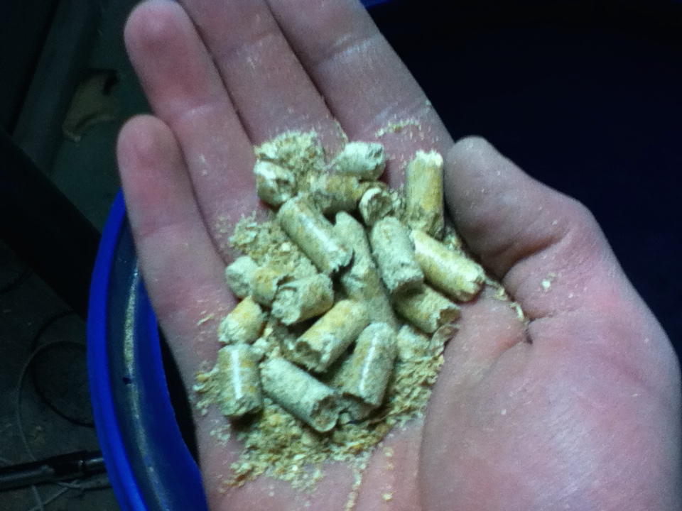

Jag hade fortsatta problem med brännaren den gångna helgen. Flera stopp på grund av blockering av pellets och ett med uppmaningen att kontrollera optovakten.
Jag antar att det beror på skicket pelletsen var i (se bilden)? Skruven hade arbetat sig ner i botten av tunnan där pelletsen jag fick med i ett par sopsäckar när jag köpte den begagnade brännaren fanns.
Tog i alla fall grovdammsugaren och sög upp alla pellets och ska testa med nya fräscha nu i helgen.
