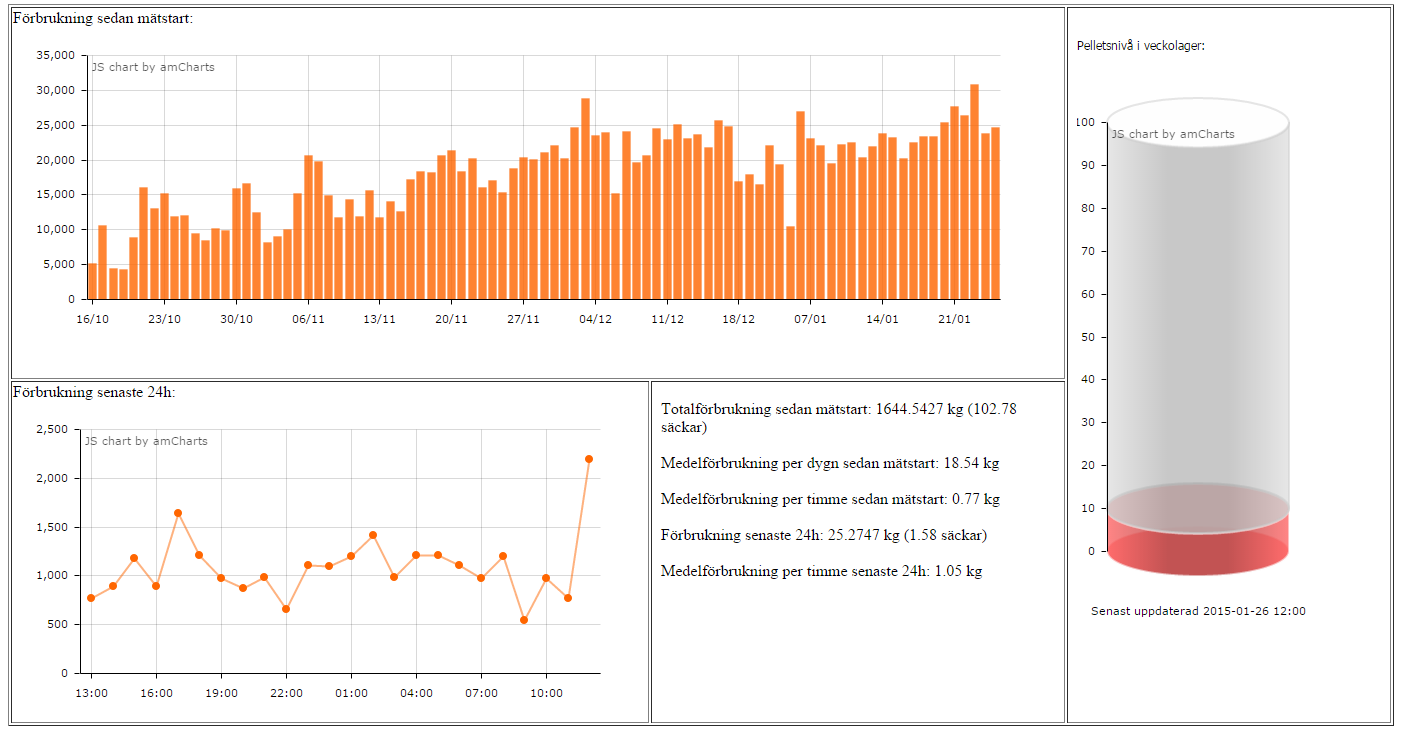

Efter att ha fått inspiration från många andra trådar här har jag gjort en förbrukningsmätare genom att mäta tiden på skruven från veckoförrådet och det verkar fungera bra (jämfört med hur många säckar jag har hällt i).
Jag är absolut ingen expert och har testat mig fram till min lösning tillsammans med hjälp av bra tips från detta forumet. Jag har en RaspberryPi där jag loggar allt. För att mäta förbrukningen började jag med att mäta kapaciteten på skriven genom att väga upp hur mycket pellets den skruvar fram per sekund. Den verkar oftast skruva ca 30 sekunder när den kör så jag gjorde 10-15 sådana körningar och plockade medelvärdet per sekund för "klungan" av mätningarna, extremvärden sorterades alltså bort.
Sen har jag kopplat på en 5-volts transformator på 220-sladden mellan pannan och skruven som triggar ett relä som i sin tur är kopplat till en GPIO-port på Pi'en. Där kör jag ett pythonskript som mäter tiden så länge reläet är öppet. Skriptet adderar tiderna i en timme sen laddar sen upp det till en MySQL-databas.
Från databasen kan jag hämta förbrukningen för att plotta grafer. Jag ska försöka bifoga en bild som visar mina grafer:
Jag har även utöver detta en nivåmätare för veckoförrådet som är en ultraljudsavståndsmätare (69 kr på kjell) som mäter avståndet från toppen ner till nivån för pelletsen. Detta blir inte exakt på något sätt då det blidas en tratt i mitten av behållaren men ändå en tillräckligt bra indikator på nivån i lagret. Tanken är att den ska maila mig när det är ca 25% kvar eller något sånt.
Jag har även kopplat pannans no/nc-relä till en GPIO-port. För den har jag ett pythonskritp som kollar status på porten och mailar mig när pannan larmar. Utöver det har jag även 1-wire loggning på rören som jag har plockat in i Domoticz tillsammans med alla mina trådlösa sensorer.
Hoppas det kan vara till inspiration för din mätning! Meddela gärna hur det går med ditt projekt.
/Erik
