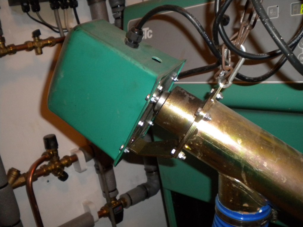

har en Bioline20 som matas med en externskruv av okänt märke, den följde med i pelletskonverteringspaketet för 7 år sen.
Nu har den gnisslat i lagren i ett år, det känns att det är dags att göra nåt innan det blir driftstopp! Men var börjar man?? Vilka lager ska man ta hem och förbereda med? Och hur i herregud tar man isär den? Tömma förrådet för att komma åt allt?
Har en bild på den, men hur lägger man in den här?
Så här??
Så här??

Ser ut om en vanlig ecotec skruv.Kolla om det inte står ett nummer på lagret.

En sådan skruv har jag också, följde med när jag köpte min brännare begagnad (EcoTec Bioline). Är också intresserad av hur man får loss motorn med växellåda från själva skruven. Har försökt men inte lyckats, kanske inte varit tillräckligt hårdhänt....

Ser likadan ut som mina skruvar.. Då sitter det en liten låsskruv på den blanka biten alltså den som inte är gulförzinkad, ett litet hål där du stoppar in en liten insexnyckel. Jag vet detta eftersom min släppte och hela motorn lossnade från skruven.

Den skruven har jag släppt på men det hjälper inte, motoraxeln sitter fortfarande fast. Det var därför som jag frågade om den möjligen sitter fast på något annat sätt. Eller är det kanske ännu mer "våld" som gäller efter det att insexskruven är loss???....
Re: Renovera externskruven, hur gör man?
På min krävdes en hel del våld för att få den på plats igen, tror det är ganska tajta mått.
