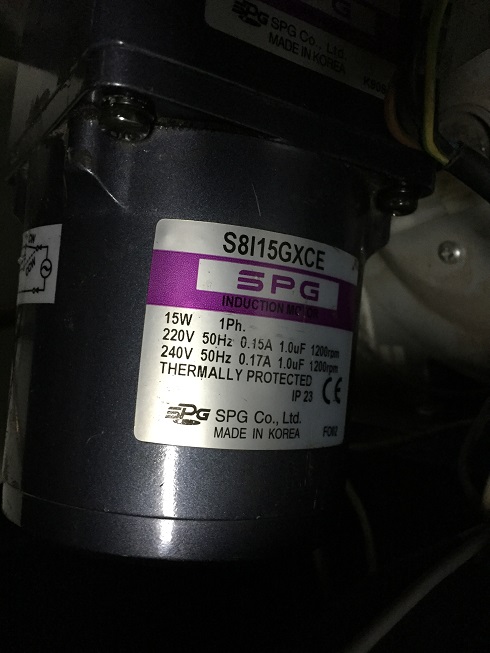

När jag byte den märkte jag att en resistor på kretskortet verkar gått väldigt varm:
http://www.pellets.info/viewtopic.php?f=9&t=11367
Min första tanke innan jag bytte kondensatorn var ju egentligen att motorn var slö och jag hade sett nåt på Eldkraft att man kunde ta bort 2 av 4 bromsfjädrar på, så jag tänkte prova det först.
Men döm om min förvåning när jag såg att min motor inte hade några bromsfjädrar, den var av en annan typ än den standardmotor som Janfire rekomenderar.
Standardmotorn står det "Reversible motor" på i stället för "Induction motor" som det står på min.
De övriga värdena är ju snarlika (240V 50 Hz 1,2 uF 0,18A 1200RPM på orginalmotorn)
Jag hade en servicekille som bytte ut min gamla motor för drygt 2 år sedan då den förra var slutkörd och då satte han i denna som jag har nu.
Frågan är om den motor jag fått är en fullgod ersättare till orginalmotorn eller om den på något sätt belastat kretskortet hårt så att kondingen och motståndet tagit stryk.
Nån av er andra som har sett den typ av motor jag har?

Jag tror inte din motor är något problem. Vad gäller motståndet så blir den väldigt varm oavsett vad. Har bytt samma motstånd och monterat det med mer frigång. Att kondingen gick, ja det är ju som allt annat det håller inte förevigt. Intern skruvens lager brukar behöva kontrolleras vid service eftersom spån från pelletsen gärna söker sig in där och gör att lagret går tungt i värsta fall kan det bli rent av stumt. Då får ju motorn lite bekymmer att dra runt internskruven.

Ok, fick även info från Eldkraft idag att det förekom två varianter av motorer...
Lagret bytte jag som första åtgärd, så det är ok ett tag till...
Ska nog beställa ett motstånd och byta ut det, såg att ena lödpunkten tagit stryk av värmen...
