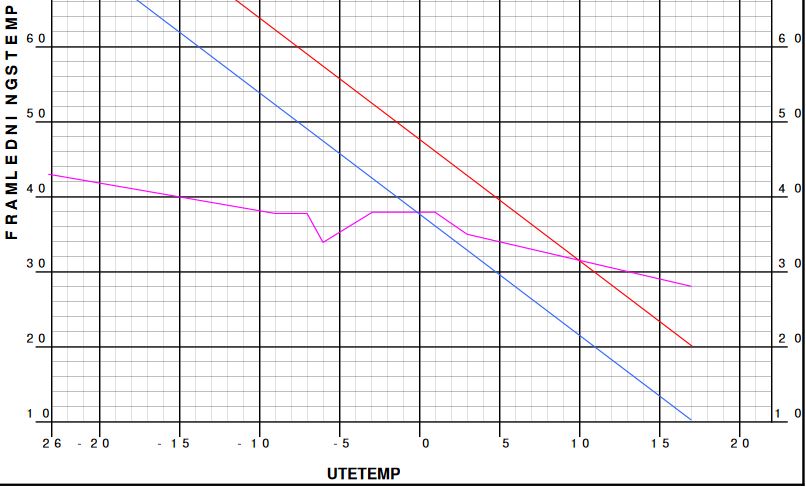

Jag hittade ett gammalt dokument när jag kollade systemet 2004.
Pumpen går på läge 3.
Dimensionerad systemkurva är antaganden som vi gjort med utgångspunkt när systemet byggdes.
Rosa kurva är de värden jag har uppmätt på framledning.
- EgenKurva.JPG (86.21 KiB) Visad 8926 gånger
