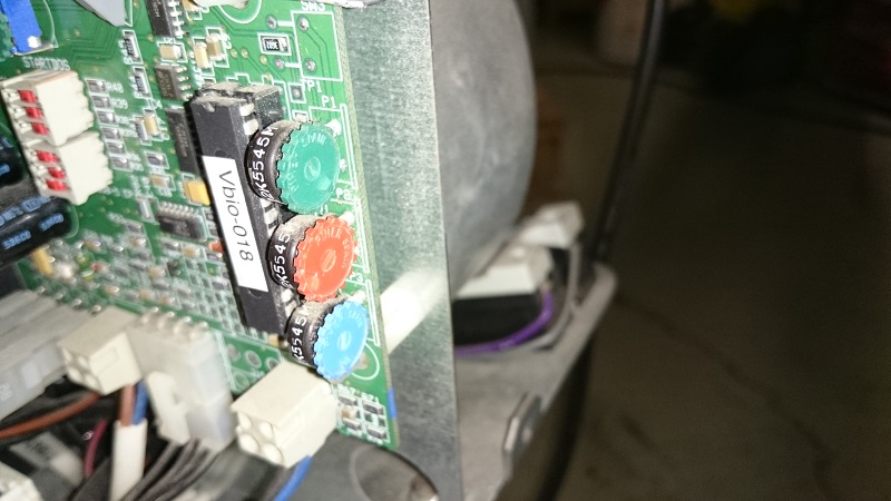

har haft hårddisk ras och saknar givetvis en manual till min brännare. Var kan jag hitta lämplig manual?
Hittat nåt daterat 2004-09-10 men den överensstämmer ju inte vad gäller Grön/Röd/Blå pottarna.
Version Vbio-018
bsjoelund *snabel-a* gmail.com
Euronom A25B/77 - VikingBio - Mafa Mini - EVR reglersystem
1-pl/källare 100+30 1948
stereotypen
Inlägg: 407
Blev medlem: sön 01 jul, 2012 21:53
Ort: Nässjö
Re: Manual till Viking Bio
Inlägg av stereotypen »
Grön= Matning Pellets
Röd=Tidjustering fördröjd start
Blå=Luftinställning
Startdos: ca80 gr, RGT 140°
