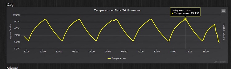

Så här ser panntempen ut hos mig, lite större ytor att värma men det har bara varit runt 0 till några minusgrader sista dygnet. Bortse från sista timmen för då spolade jag en massa varmvatten för att tina lös snöslungan ur decimetertjock is. :)

Härlig hysteres du har då! 30 grader? :p

Dubbla termostater för att få långa drifttider och mindre antal starter, körde på oljebrännartermostaten förut med 3 graders hysteres. Blev en himla massa start och stopp. :D

Åfan, jag kör också på pannans termostat nu, hysteres på 8 grader. Kopplar jag in panntempgivaren så får jag 16 grader men då startar den så fort man tappar varmvatten.. vet inte vad som är värst/bäst
