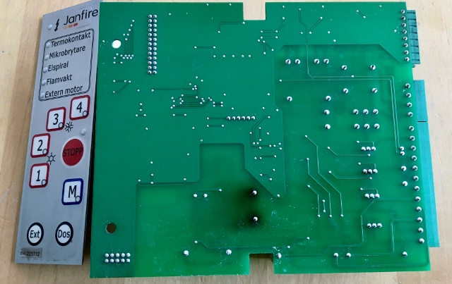

Behöver Era råd för hur jag felsöker min elektronikbox där jag tyvärr bara får fläkten att gå på låg fart samt brummandes...
(Har provat fläkten i annan brännare och går där bra utan problem.)
Vart mäter man och vilka värden skall man förvänta sig?
Vilka komponenter brukar strula vid denna typ av felorsak?
Stort TACK för alla Era råd!

- Kretskort baksida
- Janfire Flex A folie 2 (640x403).jpg (171.77 KiB) Visad 5672 gånger

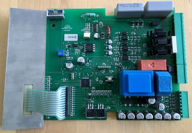

- Kretskort framsida
- Janfire Flex A folie (640x444).jpg (206.21 KiB) Visad 5672 gånger

Re: Felsöka elekronikbox flex-2A med brummande fläkt.
Det kan vara driftkondensatorn till fläkten som behöver bytas. Den är omtalad många gångar i tidigare versioner av kretskortet och i det samma värde och funktion.
Sedan kan elektrolytkondensatorn intill den U2010-krets som sitter på kretskortet vara uttorkad och behöva bytas - men driftkondensatorn till fläktmotorn anser jag är #1 att byta.
Vilken av de två grå klumpar längst uppe till höger på kort#2 det är minns jag inte men vid att följe ledningarna och ledarna på kretskortet blir det snabbt självklart vilken det är.

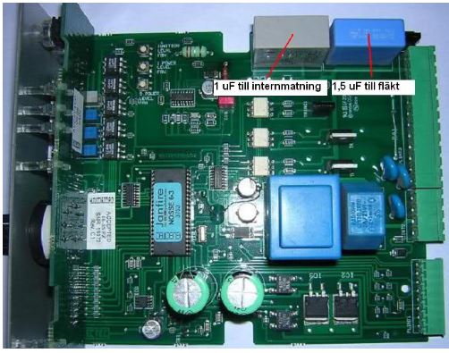

Tack för infon Icecap.
Sökte lite mer och fann bl.a. tråden:
http://www.pellets.info/viewtopic.php?f ... fa#p150965
, och hoppas den artikellistan även gäller för min box.
(Har inte sett vilka värden och hur man mäter upp den, men mina elektronik erfarenheter är tyvärr klena...
Samt att bilden med den förklarande texten stämmer.
Bifogar och lägger till de länkar jag hittat för att hjälpa andra som kanske är lite villrådiga med samma fel.
Med vänlig hälsning
Pa

- Bild_kondensatorer_Janfire.JPG (57.14 KiB) Visad 5549 gånger

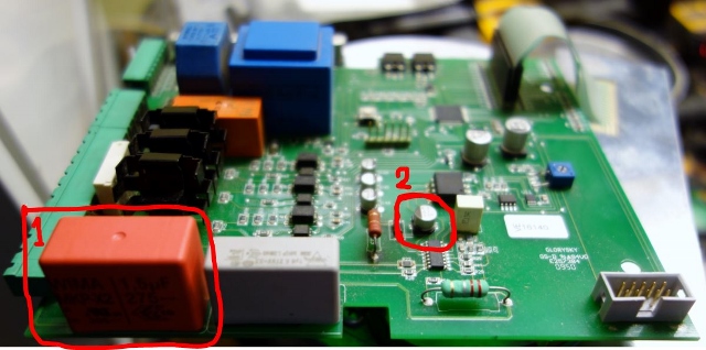

Då har jag bytt driftkondensatorn #1, men samma burrande på fläkten.
Är det #2 som är elektrolytkondensatorn?
Tack än en gång för Era råd och tips.
Med vänlig hälsning
Pa
Med vänlig hälsning
Pa
#2 är just elektrolytkondensatorn.

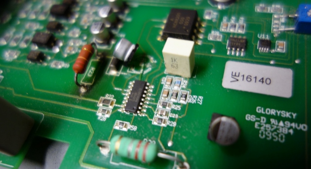

Jaha nu har jag försökt och gick väl inte så där 100...
(Vet att man skall veta vad man gör, men jag kände mig redo att åtminstone försöka.)
Försökte att löda loss kondensatorn, men var svårt och när lossnade var det som del av kretskortet följde med...
Tror det finns någon lösning och har Ni lite råd/tips vore det kanon.
Vart skall tennet fästas t.ex.?
/Pa
/Pa
Det var ju mindre bra...
Jag brukar att skrapa loss lödlacken över ledaren som lödön har försvunnit ifrån, då kan man löda på den delen.
Men du behöver nog en "vanlig" kondensator med lödben på, inte en ytmonterat, det blir svårt annars.
