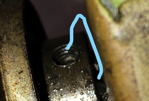

Mina Unopannas växellåda verkar ha problem iom att inte axeln inte roterar, motorn går som den ska.
Min fundering är om det skall sitta en skruv som sitter i axeln enligt bild? Kan det vara det som är felet?
Behöver jag montera bort växellådan och hur gör jag det isåfall?
Finns det något tips på hur jag skall göra?

Översta bilden visar en motor med växellåda som är fast förbundna med 4 bult. Växellådans utgående axel är iskjuten i skruvens axelstycke och låst med en eller två låsskruvar. Är det denna skruv som saknas?
Går inte att avgöra var undre bilden är tagen.

Precis, den undre bilden är tagen "under växelllådan" mellan skruv och växellåda.

Jag gissar att motor och växellåda fungerar men att stoppskruven i översta delen av skruvspiralen har ramlat bort.
Enklast om du lösgör motorn med de fyra insexskruvarna så du kan kontrollera läget för den plana delen av axaln där den nya stoppskruven ska gå emot.
