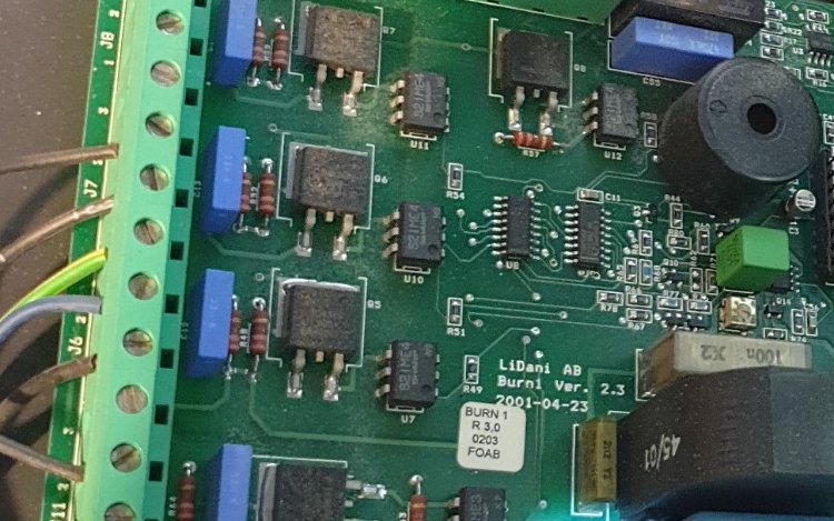

Hej, tack för svar, var inne på att byta ut kondingarna+triacs men när vi öppna upp och kolla kretskortet så var det av en äldre modell, försökt och bifoga bild på kort men misslyckades, kortet heter Lidani burn 3,0, 0203, FOAB om det nu kan hjälpa.

Re: Thermia Biomatic Bequem 15 fläkten lägger av
Inlägg av Bappen »
20201221_105501 (6).jpg (135.42 KiB) Visad 3362 gånger
Inlägg: 5204
Aha, den gamla analoga brännaren. Vet tyvärr inte så mycket om den mer än vad som står i manualen och den är väldigt sparsam med information.
Något brummande från fläkten och internmotorn?
Kollat flamvakten/optovakten?
