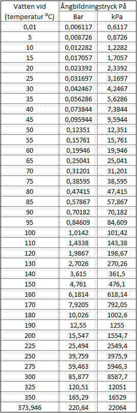

Finns det något samband med högre systemtryck och kokpunkten på vätskan som cirkulerar..?
Tänkte om det skulle vara positivt med högre tryck i just solfångare..?

Så är det. Hur hög temperatur brukar du få en solig sommardag?

Brukar ligga runt 120-130grader men nu sista veckan har systemet blivit överhettat och kommit upp mot 150 grader. Så det blir något slags ånglås. Även fast ack.tanken är sval så fungerar inte cirkulationen genom värmeväxlaren så tanken kyler inte ner solvärmarna.
Det fungerar på förmiddagen och eftermiddagen men mitt på dagen när solen står dom högst så blir det som sagt överhettad.

Du behöver alltså ett systemtryck runt 5 bar för att slippa ångblåsor när det är som varmast.
