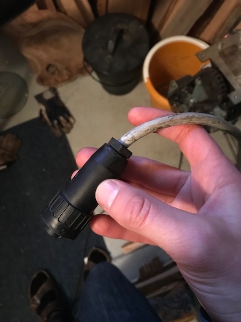

Jag tror felet sitter i själva kontakten till brännaren. Det är ju en stiftkoppling med bajonettkoppling, den åker ut i och ut varje gång som brännaren åker ut för rengöring. Kanske även vrids lite grann vid varje öppning…
Hade velat ta isär den kontakten men vet inte riktigt hur det ska göras?

Det verkar som att du lokaliserat felet. Lossa brännarkontakten och lokalisera vilket stift den blå kabeln har och sedan med en testpinne på blåstiftet, avsöker du om det blir kontakt med något annat stift.
Foton på kontakten vore intressant.

Testade kontakten mellan stiften men då fick jag bara kontakt mellan ett stift och en kabel. Iofs kan det ju ändras om det är glapp i själva kontakten?
Går det att ta isär brännarkontakten på något sätt för att se eventuella skador på kablarna? Eller behöver jag en elektriker som byter detta? Hittade denna på pbs, är det samma kontakt?

Den kontakten borde man kunna ta isär, dock vet jag inte hur på den modellen. Börja med att skruva loss den sexkantade strypningen. Brukar finnas en skruv i sidan eller en spärr mellan kontakterna och höljet.
Enligt PBS beskrivning låter det som rätt kabel, dock hutlöst dyr. Kabeln ser klen ut jämfört med kablarna vid J1.
