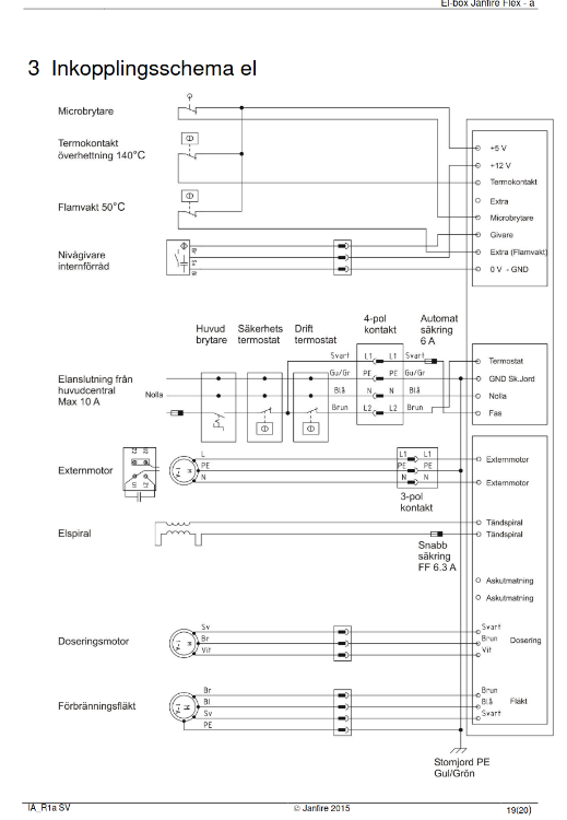

Hej, håller på att reparera Janfire Flex-A åt en bekant (byte av kondensatorer för fläktstyrning). Bor en bit bort och har ingen egen brännare, så jag funderar på om jag kan testa fläktutgången med bara styrboxen.
Först funderade jag på att dra in 230VAC i den, men det ser ut som att jag måste veta vilken pol som är fas resp. nolla (Har dock ingen skyddsjord i rummet här, så det kanske inte spelar så stor roll?).
Sen fick jag en ny idé: Tryck in 5V (och 12V) efter spänningsregulatorerna, men det ser ut som att Fas-kontroll-chippet (U2010B) drivs av 230VAC :-o
Tankar?
Janfire Flex-A inkoppling:
Screenshot from 2022-12-31 12-59-48.png (102.03 KiB) Visad 2894 gånger
