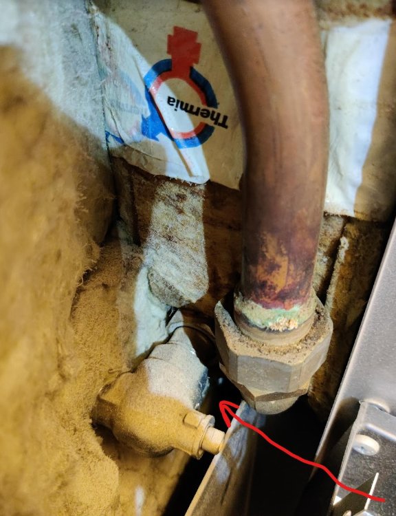

Den läcker vatten (droppar sakta) i höger hörn längst fram på pannan.
Jag har hittat att det kommer från ett anslutet rör bakom displayen.
Se bilder.
Kan man gör nåt själv åt detta eller ringa en röris?

Allt går ju men det är trångt som bara den. Det där är ett av rören som går till värmeväxlaren som gör tappvarmvatten.
Se om det går att stänga kranen vid pilen och även kranen före cirkulationspumpen som sitter bakom panelen, då kan du lossa värmeväxlaren och täta om anslutningarna utan att tappa ner systemet på vatten.
Men jag skulle nog se om jag inte kunde rigga en tratt och slang för att leda ut vattnet från pannan och ta det till sommaren för ev kan du behöva klä av pannans plåt på högra sidan och det tar ju lite tid.
Nyss plockat bort värmeväxlare och pump ur min panna och det är inte så enkelt att komma åt.
Värmeväxlaren sitter inuti isoleringen med Thermia logon.

Andra har haft samma fel på biomaticpannan. Rostskador kring gängan för ett av rören till värmeväxlaren. För mycket isolering runt det hela så ständig kondens har fått pannplåten att rosta. På ecoflexen sitter som tur är ingen isolering kring rören.

Ta bort isoleringen så ser du bättre, behöver ju inte ersätta den med samma som du tar bort utan man kan ju packa in vilken isolering som helst sen.
Passa på och kolla vacuumventilen när du ändå håller på: https://www.pellets.info/viewtopic.php?t=19851
Lite gissning men lossa på plastlocket på ovansidan av pannan så du kan lyfta upp höger sida en bit, lossa skruvarna som håller högra plåten, lyft upp locket och böj ut plåten. Har för mig det sitter skruvar i vinkeln på plåten under panelen. Kolla i bakkant på höger sida om plåten är delad eller om den går hela vägen runt.
Jag fick isär det utan att lossa plåten men det var inte lätt.

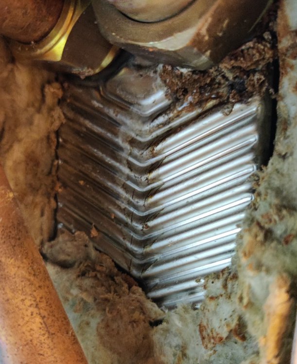

Läcker från den övre främre koppling mellan röret och själva värmeväxlaren.
Kan det vara en packning tro?
