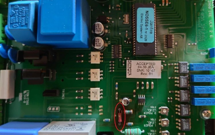

Har bekymmer med min Jan-fire flex-A. Den funkade fint i våras vid sista avstängning inför sommaren, men nu då jag skulle se så att allt funkar inför vintern så går fläkten sakta och brummar. Har provat med en annan fläkt och samma resultat. Slutade med att jag öppnade styrboxen, och där syns tydligt att en "mojäng" :lol: har gått varm/brunnit. Den är inringad på bilden. Är det bara den som är felet eller är det något mer? Går det byta själv eller är det bara inhandla en ny styrbox?

Motståndet på 22k ohm du ringat in brukar gå varmt men går sällan sönder och orsakar inte brummet.
Det är elektolytkondensatorn på 47µF 50 V ovan motståndet du skall byta.
Viktigt att kondensatorn monteras med rätt polaritet!
I den här tråden ges förslag på komponenter https://www.pellets.info/viewtopic.php?t=19709.

Försökte hitta hur man ser vad som är plus/minus på kretskortet och kondensatorn? Men hittar inte... Beställde samma kondensator som rekommenderades i den tråden du länkade till.

På ditt foto är kondensatorns minus markerat med svart färg, alltså till höger i bild närmast den integrerade kretsen.
