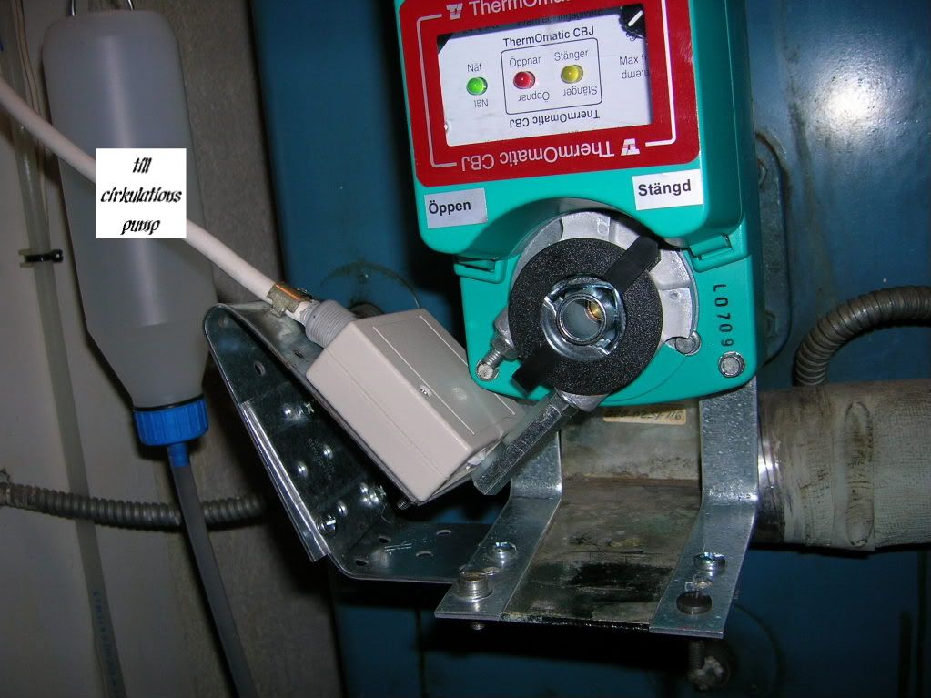

[img][img]http://i295.photobucket.com/albums/mm14 ... CN1420.jpg[/img]
Jag har kopplat in en en brytare som bryter strömmen till cirkulationspumpen när shunten stänger. Fungerar bra, och sparar lite ström och undviker att cirkulera mer eller mindre uppvärmt vatten när det inte behövs.[/img]
Janfire Flex-A med Parca Sonett 1963. Förråd av 6 pallkragar - rymmer 30 säckar. CBJ Thermomatic shuntreglering. Dragbegränsare Tigex 25. Täljstenskamin. 98 kvm i ett plan.
Inlägg: 4210
Vad trevligt med en bild på en fungerande lösning. Har själv länge funderat på att göra en liknande lösning men har inte hittat någon lämplig/bra brytare...... Men här syn det ju tydligt hur man kan göra :D

Bara att hålla med,bra bild mycket snyggt!! :)
