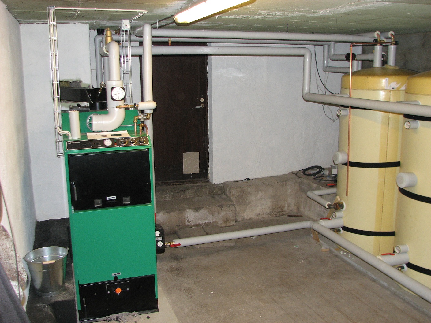

Har under sommaren roat mig med att byta panna.
Ut åkte den gamla Passat 31kW pannan och tillhörande 500l thermia tanken. Hör till saken att den innehöll en 200l VVB. Har alltså kört huset på drygt 200kvm på 300l ack tank, blev lite kyligt om mornarna.
Införskaffade lite nytt godis:
Calmarpanna V65
3x750l acktankar.
Laddomat 21-100
400l expansionskärl.
Spirovent Air.
Thermomatic ERA K.
Blev ju som vanligt jobbigare att bygga allt runtomkring än man räknat med. Skorstenen är en 4x250mm ståltub och pannan fick flyttas ut så ett custom rökrör fick byggas.
Gjöt socklar till både panna och tankar så fukten ej blir bekymmer.
Nu är det mesta på plats och pannan är besiktigad o klar.
Har eldat kanske 10ggr och det är bra ös i pannan. Verkar dock som den är lite för bra, rökgastempen överstiger sällan 120grader vid full effekt. Blir väl till o kapa retarder.

Bilder vill vi se.. :)

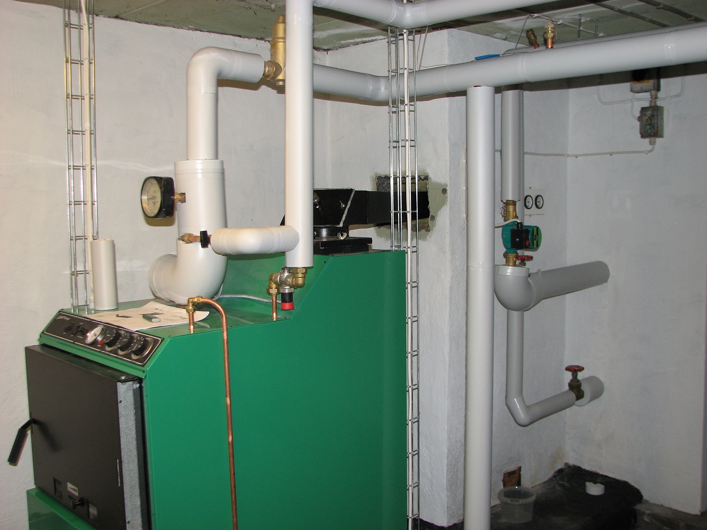

Vad är den där prylen som sitter på stigarledningen på pannan, i mässing? Är det avluftning?

Själv så hade jag ju flyttat det nedre röret mellan tankar o pannan så det
hamnat borta mot trappen, finns ju viss snubbelrisk när man ska ner o kolla
till pannan när man är lite småfull en fredagkväll :wink:
I övrigt ser det förbannat bra ut!! :thumleft:

Mässingsprylen är en speciell avluftare som ska ta bort mikrobubblor.
Rörläggaren och panntillverkaren var överens om att en sån skulle man ju ha :). http://www.retherm.se/html/spirovent_air.html

Jag kanske tänker heltokigt här men fungerar laddningen av tankarna som den ska?
Normalt sett ska väl in och ut från tanken (dina 3st) ske diagonalt. För mig ser det ut som att minsta motstånd för vattnet blir att ta vägen genom den första tanken.
207 + 96m2 träkåk + 70m2 källare. Orlan 40kW, 5*750lAck(varav 1st tekniktank), UVR 1611 loggar 11st tempmätare, Schiedel IsokernØ200 6,5m, KWZ150,laddomat 21 87°.25m³ stpl Ved/år

Är bara en synvilla :)
Ut från tanken sitter kopplad mellan 2:an och 3:an så det fungerar som det ska. Annars hade den nog laddat fel ja.

Ok, Spirovent. Intressant.
Jag håller på att installera en Calmar V33 just nu och suger åt mig alla tips. Jag gillar din lösning med "kabelstegen" till elanslutningen på pannan. En sån lösning blir det nog för mig också. Ser snyggt ut för övrigt också tycker jag! :D

dangu skrev:Jag gillar din lösning med "kabelstegen" till elanslutningen på pannan. En sån lösning blir det nog för mig också. Ser snyggt ut för övrigt också tycker jag! :D
Har inte alla "kabelstege" till pannan för elen? ;)

Röret som går ner till Syrventilen ser väldigt välisolerat ut. Är inte det ett kallvattenrör? Finns det någon fördel med att isolera det? Frågar då jag håller på att installera en Calamar v33 som bäst. Har inte beställt någon seyrventil än med ska nog göra det.

Är väl mest så det inte droppar i nacken på mig under sommaren.
