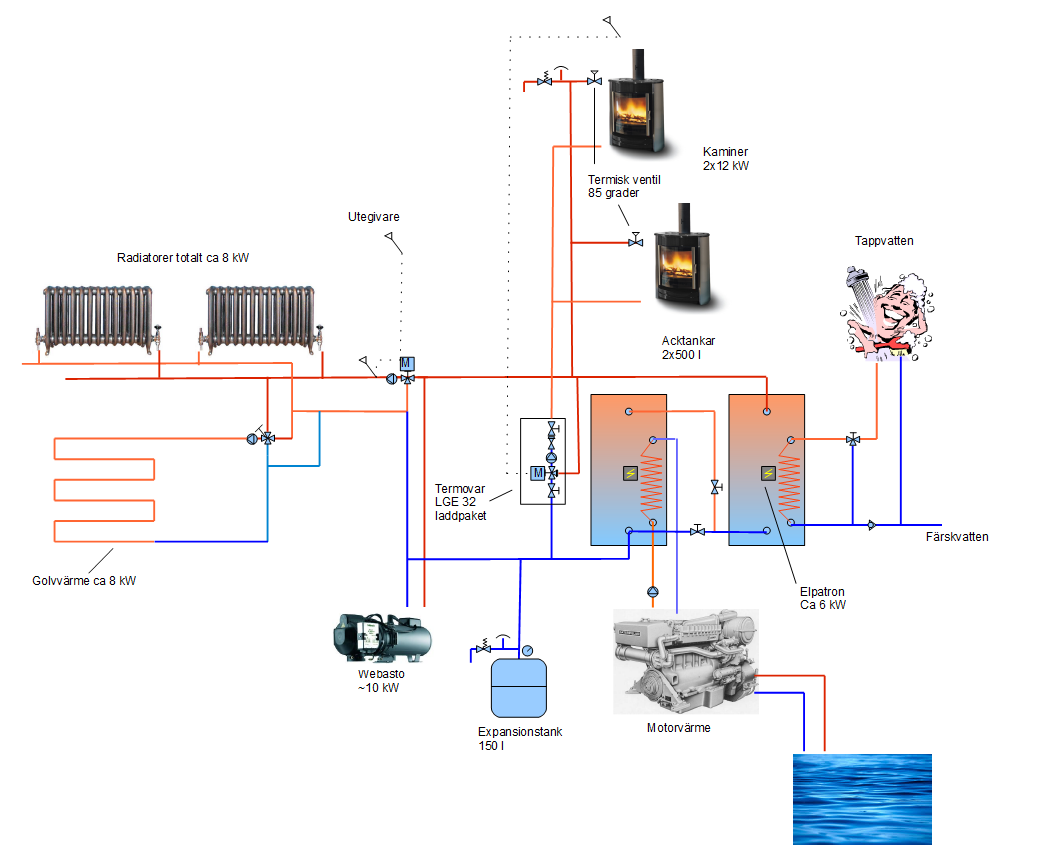

En liten bild kanske klargör mitt yrande:
värmesystem v10.png (189.25 KiB) Visad 10600 gånger
Det finns ju termostatventiler till tappvattenautomater som borde klara ganska högt flöde och har en prov med kapilärrör. Då kan proven placeras på rätt sida om ventilen. Annars kanske man kan koppla en kulventil mekaniskt till rökspjället, om det finns. En annan lösning skulle kunna vara en elektriskt styrd ventil.

Edit2: Man kanske kan använda en laddventil och bara plugga mittenutgången?
Inlägg: 5333
Jag tycker du är inne på en farlig väg. Skulle termostatventilen inte fungera, har ångan som bildas i kaminen ingenstans att ta vägen.
När man vill välja panna/kamin sätter man ventilen på den kalla/retur ledningen så kaminens utlopp är fritt fram till säkerhetsventilen.

Jag är med på vad du menar. Jag har även funderat på hur pålitlig en sån där termostat är. Den är väl stängd med fjäder i normalläge så om själva termostatinsatsen skulle pajja på nåt sätt så blir det ju kaos.
Bör man istället ha ventilen på inloppet? Kanske med extern prob som sitter på utloppet?
Annars kan jag ju skaffa en till laddautomat och ha två helt separata kretsat. Men installationen i maskinrummet är redan trång och det ökar på rördragningen och antal komponenter en hel del.
