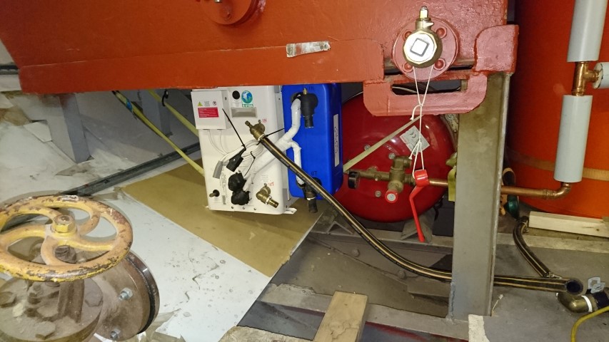

Nu blev det en värmepump på ca 4,5 kW. Jag hittade en till hyffsat pris på Blocket som tidigare har använts på en båt.
2016-09-13 15.41.39 (Small).jpg (131.7 KiB) Visad 16161 gånger
Det är ett kylaggregat som heter Airwell GCAO 12 och som har en plattvärmeväxlare kopplad som evaporator. Jag ska koppla den mot en slinga som hängs ner i sjön så länge och köra en säsong så, sen blir det att konvertera till intaget sjövatten istället.
Planen är att få till bra mätning av alla lämpliga temperaturer och köra en säsong för att sen utvärdera allt.

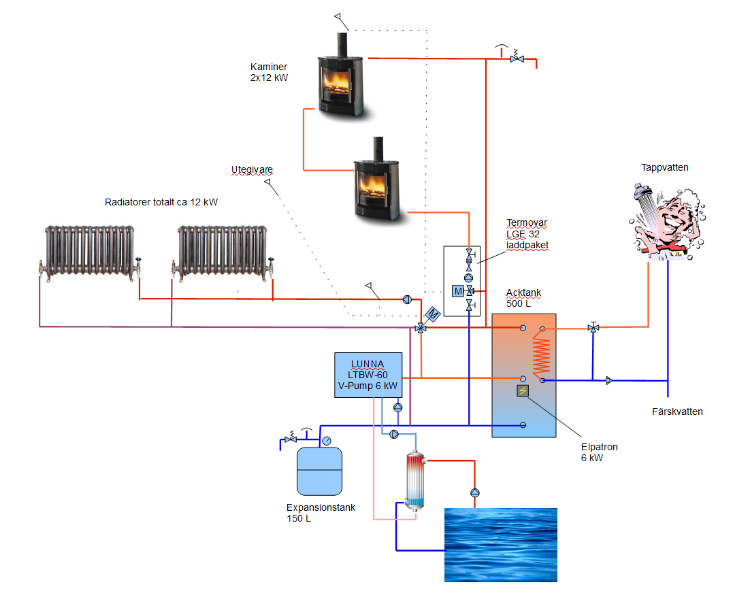

Så. Tre år senare är det dags att bygga om systemet lite igen.
I september 2016 kopplade jag in en värmepump på ca 4 kW som hade en kollektorslinga hängandes ner i vattnet. Inte så snyggt och den frös varje vår och flöt upp till ytan där den frös på ytterligare. Men det fungerade i alla fall. I mars 2019 pajjade en av slangarna till slingan och då var det dags att koppla in en värmeväxlare istället. Jag tog då in sjövatten och körde genom VV med en poolpump på ca 500 W och det funkade bra det med. Men sen blev det varmt innan jag hann utvärdera helt.
Nu har jag fått tag på en ny värmepump som är på 6 kW. Jag har funderingar på att bygga om systemet enligt bilden:
värmesystem v14.png (140.77 KiB) Visad 13628 gånger
En acktank är borttagen. Detta för att jag hur mycket jag än har eldat aldrig har lyckats få upp temperaturen i båda tankarna. Eldar man som en vettvilling är det antagligen kallt ute och då går all värme ut till radiatorerna ändå. Tar jag bort en tank så blir det mer plats i maskinrummet.
Tanken är att VP jobbar mot undre delen av tanken som arbetstank. Sen kör jag en 4-vägsshunt istället så att jag kan använda till största delen ljummet vatten från VP och spetsa med lite ved- eller eluppvärmt vatten från den övre delen av tanken.
Synpunkter?
Inlägg: 5333
Det första jag ser är att värmeväxlaren är medströmskopplad på sekundärsidan. Blir bättre verkningsgrad om sekundärsidans strömningsriktning ändras.
Rekommenderar att sätta ett filter i ledningen för värmeväxlarens sjövattenintag. Man vill inte ha in skit som sätter igen växlaren.
Gärna två parallella filter med avstängningsventil så det blir lätt att växla när ett blir igensatt.

Ritade fel. I den befintliga labbuppställningen är det motströms. En ny ritning och la även in två filter.

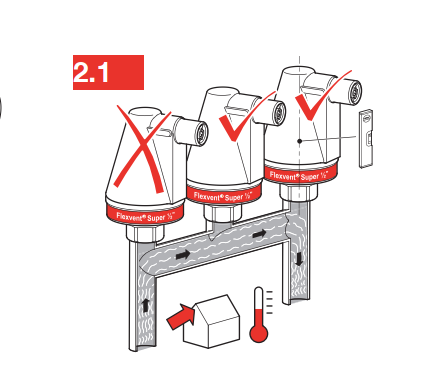

En annan sak är att jag aldrig lyckats få systemet helt luftfritt. Det har hänt ett par gånger att kaminen har gått i kok antingen för att jag råkat koppla ur pumpen (klantighet) eller för att det varit för mycket luft i systemet.
Idag märkte jag att den automatiska avluftare som sitter längst upp på stigaren var lite felmonterad. Den sitter som i vänster i bilden, d.v.s. med flödesriktningen underifrån.
Jag kan ganska lätt flytta den till returledningen och då blir flödesriktningen som till höger i bild. Dock måste jag tömma ut lite vatten och återfylla för att göra det.
Kommer det hjälpa om jag flyttar den? Jag funderar även på om jag ska sätta en luftklocka precis under avluftaren. Hjälper sådana till något nämnvärt? De kostar ju bara några hundralappar så det skadar väl kanske inte att sätta dit en hur som helst.
Inlägg: 5333
Avluftaren blir effektivare om du monterar den enligt anvisningen, så det kan vara värt att flytta den.
Automatiska avluftare skall bara användas vid behov och inte ständigt vara inkopplade. Risken är att dom börjar läcka framöver.
God idé att montera en luftklocka. Montera samtidigt en kulventil mellan klockan och avluftaren. När anläggningen är avluftad efter några veckor, stängs kulventilen och eventuell luft samlas i luftklockan.
Blir du aldrig av med luften, måste det vara undertryck i någon punkt så luft kan läcka in.
Har du tillräckligt tryck i systemet?

Avluftarna installerade och funkar!
