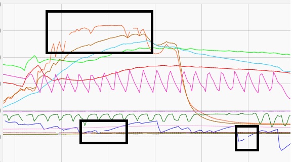

Lite skumt i grafen har tappat 2 st givare korta stunder
men inget fel i loggen
kan det vara idé att uppgradera till sista RRDBuddy kan man se mer i loggen där??
Re: RRDbuddy
Ja det är nog en bra idé, både bättre loggning av fel och färre fel att logga... :-)
