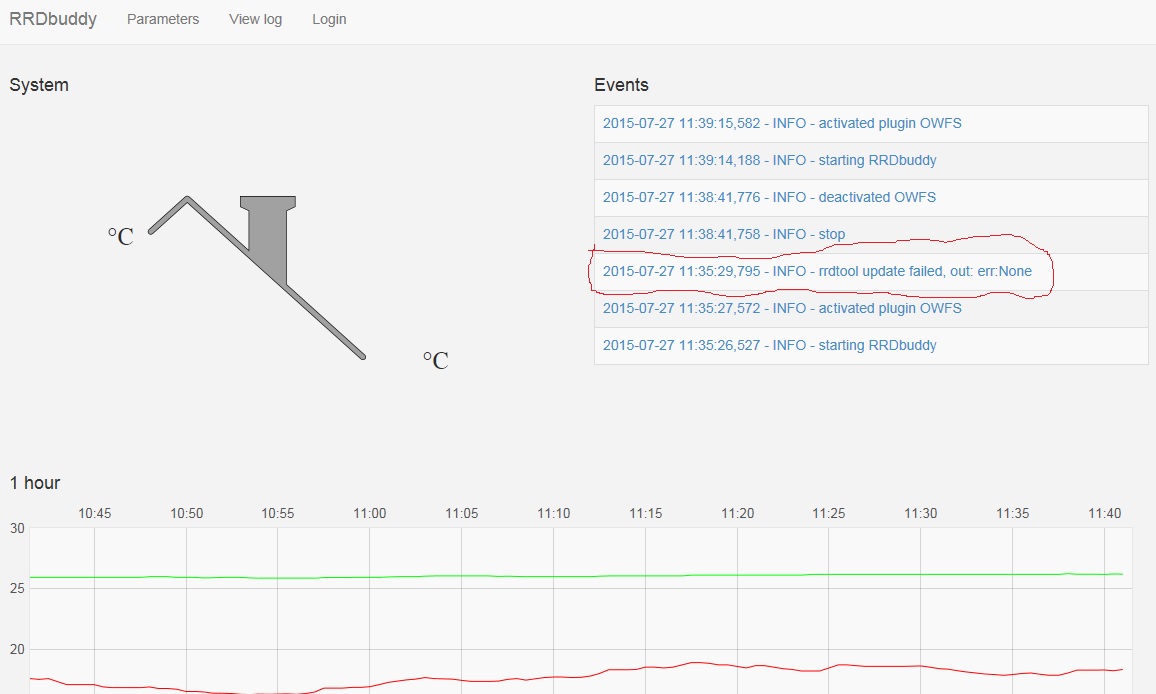

ett perfekt program loggning utan Pellets
har fått igång loggningen allt funkade perfekt i i 15 sec sedan försvann visningen av temperaturen på systembilden och jag fick ett fel 2015-07-27 11:35:29,795 - INFO - rrdtool update failed, out: err:None
se bild.
Grafen fungerar
Har testat att starta om pi utan resultat

Till att börja med så fungerar både avläsningen av onewiresensorerna och uppdateringen av databasen eftersom du har en graf med korrekt data från 10:40 till 11:42. Felet i loggen 11:35 är alltså ett tillfälligt fel, troligen misslyckades avläsningen av en sensor då och därför kunde databasen inte uppdateras. Eftersom felen inte återkommer så var det alltså bara tillfälligt och som rrddatabasen är definierad så filtreras tillfälliga avbrott upp till 3x normalt intervall (om jag minns rätt) bort helt ur graferna.
En annan sak är då varför data försvinner från systembilden. Ett tänkbart problem är webbläsarkompabilitet, vad har du för webbläsare och har du provat med någon annan?
En annan möjlighet, standardkonfigurationsfilen definierar två testdata: 'indoor_temp' och 'outside_temp' via 'testplugin' för att graferna ska visa nånting direkt då man installerat. (Testplugin ska man sen ta bort, det gör inget vettigt)

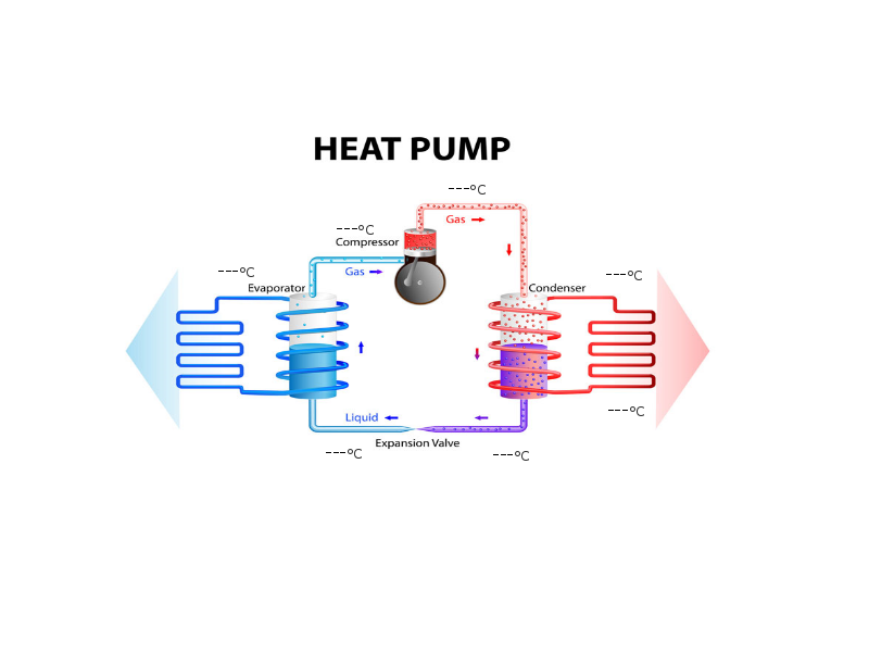

Har även gjort en ny systembild för min värmepump
är det någon som vill ha svg-filen så är det bara att hojta till. :mrgreen: :mrgreen:

Riktigt snygg systembild! :thumleft:

Ja det var inte illa ritat!

Nja ritat å ritat snodd från Google om gjord till svg bara.

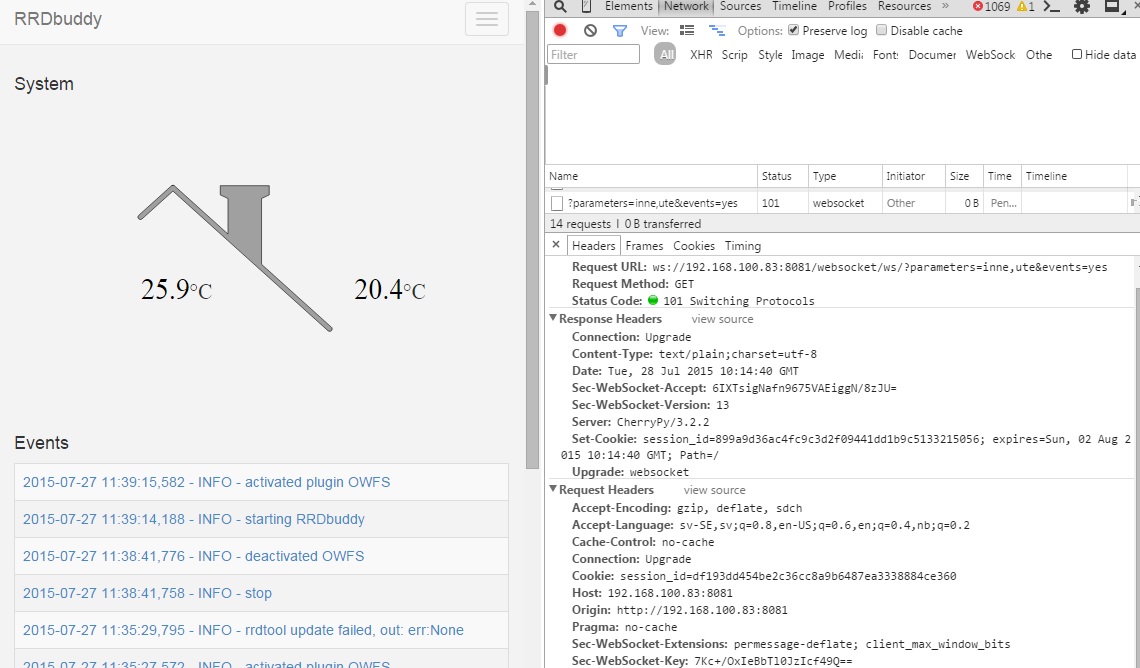

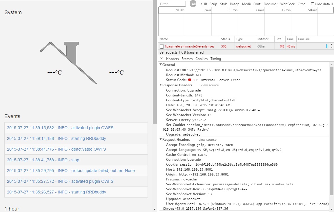

Här är resultatet från developer tools när det inte funkar
och så här ser det ut när det funkar
men jag får fel i rrdbuddy loggen
2015-07-28 12:14:28,551 - INFO - rrdtool update failed, out: err:None
2015-07-28 12:14:26,342 - INFO - activated plugin OWFS
2015-07-28 12:14:25,324 - INFO - starting RRDbuddy
2015-07-28 12:14:22,972 - INFO - deactivated OWFS
2015-07-28 12:14:22,966 - INFO - stop OBS Här startade jag om

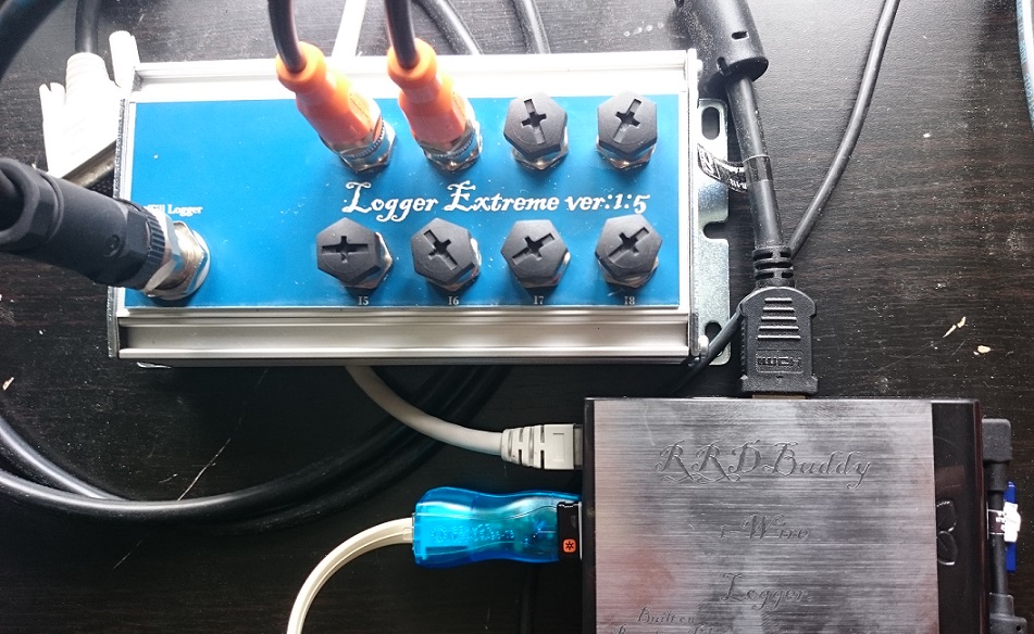

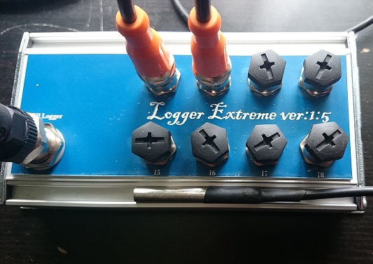

Lite projekt bilder brukar vara roligt att se
snickrade ihop en liten låda för att ansluta mina givare
givarna är köpta på tradera 27:- st har köpt 40 st få se om RRDBuddy klarar det :mrgreen: :mrgreen:

Utmärkt, response code 500 internal server error betyder antagligen att du har fått nån exception i rrdbuddyweb då websocketen ska öppnas. Troligen kan du få fram mera info med att stänga webbservern
Kod: Markera allt
sudo service rrdbuddyweb stop
och starta den i debugläge:
Kod: Markera allt
cd rrdbuddy
cd src
sudo ./debugweb.sh
Tex nåt sånt här (om rrdbuddysrv är avstängd)
127.0.0.1 - - [28/Jul/2015:18:51:16] "GET /websocket/ws/?parameters=indoor_temp,outside_temp&events=yes HTTP/1.1" 500 1436 "" "Mozilla/5.0 (X11; Linux i686) AppleWebKit/537.36 (KHTML, like Gecko) Ubuntu Chromium/43.0.2357.130 Chrome/43.0.2357.130 Safari/537.36"
[28/Jul/2015:18:51:16] ENGINE AttributeError("'NoneType' object has no attribute 'recv'",)
Traceback (most recent call last):
File "/usr/lib/python2.7/dist-packages/cherrypy/wsgiserver/wsgiserver2.py", line 1292, in communicate
req.parse_request()
File "/usr/lib/python2.7/dist-packages/cherrypy/wsgiserver/wsgiserver2.py", line 580, in parse_request
success = self.read_request_line()
File "/usr/lib/python2.7/dist-packages/cherrypy/wsgiserver/wsgiserver2.py", line 611, in read_request_line
request_line = self.rfile.readline()
File "/usr/lib/python2.7/dist-packages/cherrypy/wsgiserver/wsgiserver2.py", line 274, in readline
data = self.rfile.readline(256)
File "/usr/lib/python2.7/dist-packages/cherrypy/wsgiserver/wsgiserver2.py", line 1114, in readline
data = self.recv(self._rbufsize)
File "/usr/lib/python2.7/dist-packages/cherrypy/wsgiserver/wsgiserver2.py", line 990, in recv
data = self._sock.recv(size)
AttributeError: 'NoneType' object has no attribute 'recv'
Förutsatt att det inte bara fungerar då förstås...
