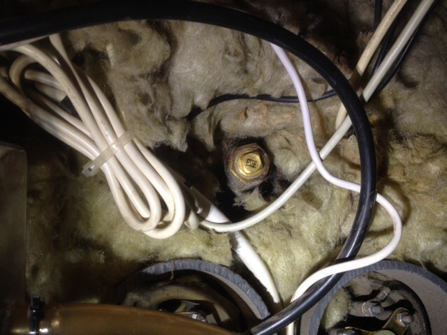

Vaknade inatt av att det bubblade av luft i elementen. Konstaterade ganska snabbt att pannan läckte så som beskrivits här. Var tvungen att köpa mig tid och rådgöra/anlita en röris som menade att ventilen består av två delar med en o-ring av gummi i mellan. Denna torkar med läckage som följd. Han menade att ventilen är till för en tryckgivare för ackumulatortanken. Ngn sådan är dock inte monterad på min panna.
Snabbaste lösningen var att montera en mässingplugg med lite lin inuti den befintligt monterade ventilen. Tror det var utvändig R10 på den. På detta sätt slapp vi tömma pannan på vatten och var snabbt igång igen.

Alltid kul att väcka en tråd som inte varit aktiv på 5 år! Vill bara meddela att jag råkade ut för samma sak, och att jag också tog till ovanstående lösning. Kan dock korrigera och säga att det var G8 som var rätt storlek på proppen.

Då antar jag att jag fått påhälsning av samma läckage jag också. Panna från 2005. Har under längre tid haft problem med trycket. Kollade det kring lunch och sedan hade jag ett ärende i pannrummet nu på eftermiddagen, vatten under pannan. Rev och hittade detta. Vet inte om jag tycker att det läckaget ser ut att räcka för den mängd vatten jag har i framkant under pannan och även lite under bakkant. Pannan verkar stå lite lutande bakåt så med lite tur är det inte fler läckor bara att vattnet rinner bakåt utmed bottenplåten.
Hur har det gått för er, har det hjälpt att plugga ventilen eller har ni fått göra något annat?

Kan verifiera att det var G8 gänga. Pga bristande mtrl-tillgång på H-bach blev det en temporär fix. De hade inte den storleken på plugg så jag fick bygga en, G8/G10-nippel med gummitätat lock ovanpå det.
