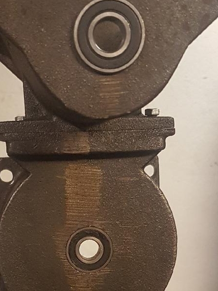

stenil77
Inlägg: 12
Blev medlem: fre 01 jan, 2016 12:23
Ort: Karlskrona
Re: Bygga om till kedjedrift - Tips :)
Inlägg av stenil77 »
FredrikK skrev:Lyfter denna tråd då jag testat att bygga om min brännare enligt a00jarol:s idé med kullager. Har visserligen bara kört 3 veckor än så länge, men det löper verkligen superfint med kullager! Om någon annan vill bygga om så verkar 684-2RS (4x9x4mm) vara lagom i
dimension på lager.
Tack för tipset!
Köpte biltemas kullager 4st för
fräste upp hålen i huset
