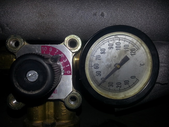

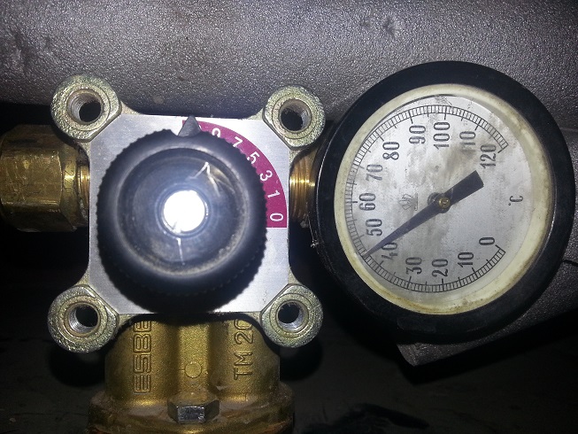

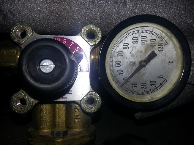

Re: problem
nu har jag eldat så den övre är på 80´ och den undre på 65´
ställer vredet på 5:an och väntar 18 minuter.
första bilden , startläge
andra bilden: vredet på 5, bilden tagen efter 18 minuter.
tredje bilden: vredet på 10, bilden tagen efter 10minuter.

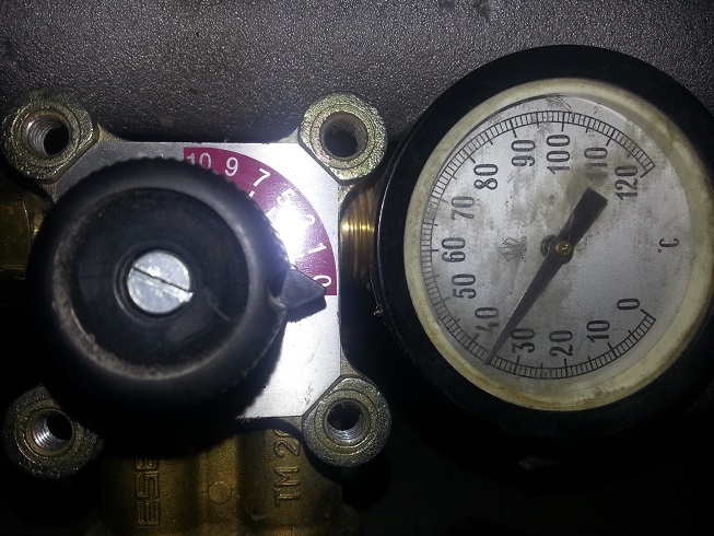

Re: problem
normalt driftläge är strax under 3:an såvida det inte är massa - grader då hamnar vredet på 6-7.
alla termostater fullt öppna.
temperaturen började gå ner direkt efter påverkan och efter 14 min tog jag bilden.

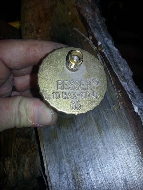

Re: problem
lyssnar man under eldningen så hör man hur luft porlar / bubblar från pannan och ner i laddomaten o tebax till pannan.
borde inte avluftaren på laddomatröret släppa ut denna luft?
denna avluftare har ingen skruv som den som sitter på tanken.

- Inlägg: 5207
Re: problem
Om avluftare sitter på rörets högsta punkt, borde luften försvinna, men hastigheten i röret är kanske så hög att luftbubblorna blåser förbi. Stoppa pumpen och se om avluftaren börjar fungera.
Kan inte se på fotot vilken avluftare som sitter där. Försök lufta manuellt med avstängd pump.
Avluftarens flottör kan ju ha fastnat eller så är den igensatt.

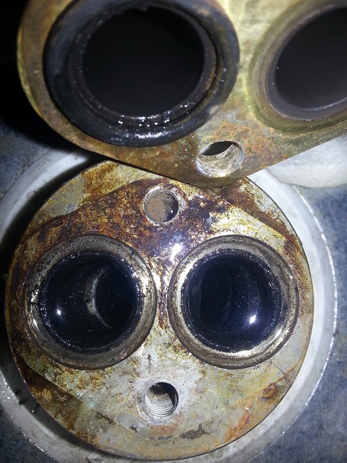

jag har tagit bort shunten idag och allt ser ok ut, det går inte att sätta shunten fel då tätnings ringarna hade kommit i kläm då och läckage hade uppstått.

- Inlägg: 5207
Re: problem
Sista bilden, antar att den är tagen framifrån och då är tilloppet till höger.
Kan ju vara en spegling, men röret till vänster verkar kortare än det till höger ner i tanken.
Skulle så vara fallet skall flänsen i tanken vridas ett halvt varv.
Kortast rör ansluts till tillopp.
