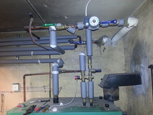

lite bilder..
- 2013-12-02 17.10.53.jpg (27.14 KiB) Visad 4834 gånger
- 2013-12-02 17.10.21.jpg (43.29 KiB) Visad 4834 gånger
- 2013-12-02 21.07.18.jpg (87.62 KiB) Visad 4834 gånger

Tappades systemet på vatten vid elementmontage? Om så är fallet så kan det ta ett tag innan all luft (som kom med påfyllningsvattnet) är borta.
Du har ingen systemskiss som visar hur rören går före och efter elementmontage? Det skulle underlätta att ge råd.

Var sitter shuntventilen?
Skulle gärna se lite fler översiktsbilder eller systemskiss hur det är kopplat.
Har dock mina misstankar.

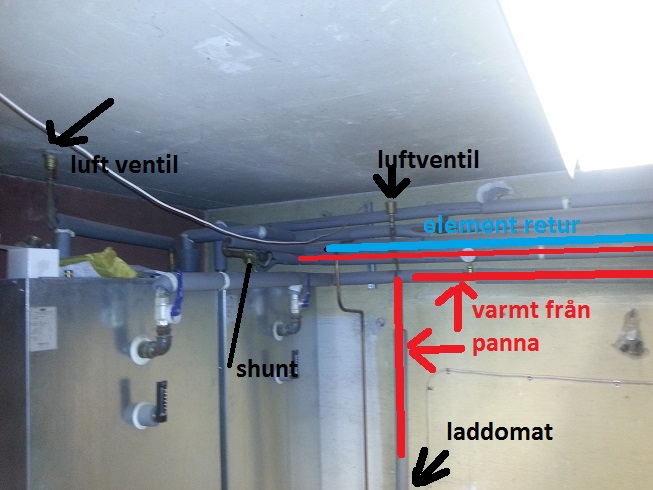

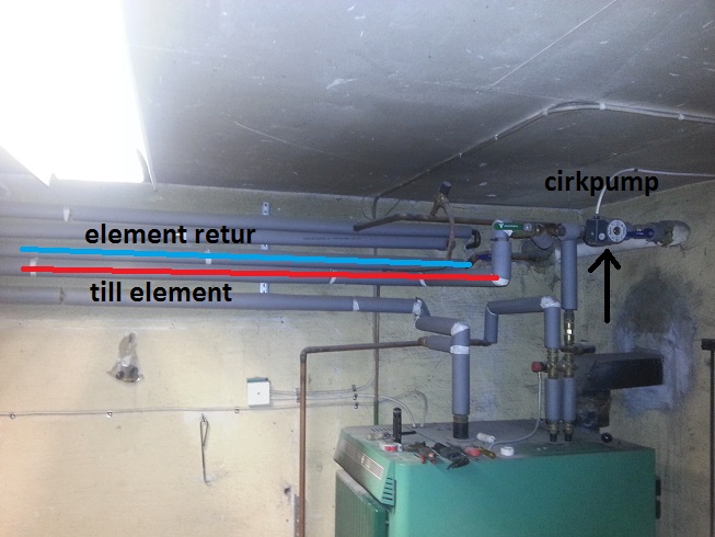

Re: problem
cirk pumpen är demonterad och kontrollerad likaså shunten.
demonterade o försökte lufta utan ventiler som är markerade på bild.
systemet håller trycket. 1bar
- 2013-12-03 14.07.42.jpg (100.99 KiB) Visad 4797 gånger
- 2013-12-03 14.07.36.jpg (97.6 KiB) Visad 4797 gånger

Re: problem
Har du luftat automatluftarna manuellt? Dom skall normalt vara stängda.
Shuntventilen är en Esbe T-ventil som är en 4-vägsventil avsedd för pannor.
Borö´s shuntpaket innehåller tillopp och returrör som kapas i lämplig längd innan ventilen monteras på tanken. Returröret skall i princip gå ner till botten av tanken för att utnyttja volymen effektivt.
Om shuntpaketet monterades på tanken i pannrummet är risken att returröret blev väldigt kort.
4-vägsventilen medför en viss omblandning i tanken när ventilen är delvis öppen.
Hade nog hellre sett en 3-vägsventil i denna koppling.

Re: problem
Automatluftare börjar läcka efter ett antal år. Därför bör dom normalt vara stängda och bara öppnas när man har gjort något ingrepp i systemet och tappat ner.
Var är den nya radiatorn inkopplad?
