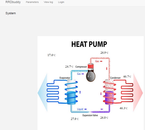

Allt funkar perfekt nu förutom att jag måste starta om rrdbuddyweb en gång manuellt när jag har startat om RPI
undra vad optimal storlek är på systembilden jag vill att den ska täcka hela sidan ovanför grafen

installerade rrdbuddy-developer och nu så startar RPi upp utan problem krävs alltså ingen
sudo service rrdbuddyweb restart så någon skillnad är det på Developer/Master.
Nu så ska jag bara försöka och få till systembilden.
standard bilden är 440x280 px och jag testade att göra min 640x280 px men den vägrade rrdbyddy att ladda blir bara en blanksida där systembilden ska visas men grafen funkar.

ws4py funkar inte med Developer versionen sidan uppdaterar sig inte

Japp första värdet kommer in men det uppdateras inte förän jag trycker på F5
Jag använder svg bilden som kom med rrdbuddy-master
alltså samma bild som fungerade innan uppgraderingen till rrdbuddy-developer
