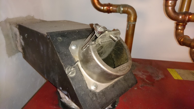

Senaste nytt från mitt pannrum; Jag bytte ju motorkonding till skruven (enligt annan tråd) och numera är min lägsta matning 282g / 13.5 kW. Den högre matningen gjorde att jag fick dra upp fläktspjället lite för att det inte skulle sota och vips är rökgastempen uppe i 250 grader! Detta ger ännu större anledning att modifiera skruven eller bygga ett mellanförråd.
Nu noterade jag även att Tigexen står på fulla spjäll när det blåser ute. Hittade papper som säger att skorstenen är 15 x 15 och 7.5 meter. Enligt en snabb googling räcker inte Tigex 25 till för detta. Hur kritiskt är det? Verkar som förra ägaren har misslyckats även med den. Passar en större dragbegränsare där Tigexen sitter? Såg att det finns anslutningsstos för Tigex 50 som ser ut att passa (gammal bild där luckan inte är injusterad ännu).

Likadant med Nymo 200 som jag använder ibland. Tror din strypning på bilden gör varken till eller ifrån.
Om man har för mycket fläkt kyls hela förbränningsdelen och förbränningen blir dålig. Kanske därför du får koksning.
@Quilding
Tigex 25 följde med oljepannorna mot slutet av oljeperioden och är nästan verkningslös vid pelletseldning.
Har en KW SID 012 i en 7 meter halvsten x halvstenskorsten och idag står den mest öppen pga. stark blåst.
SID 012 har nog 4 gånger större genomskärningsyta än Tigex25.
http://www.transtemper.se/newlook/index ... up&group=1
KW SID 012 med en adapter till skorstenens sotlucka fungerar annars bra under mer normala förhållanden.
Naturligtvis är KW Z 150 den bästa men kostar också en hel del.
Tigex 50 ska du undvika eftersom den är trögdriven. Passar för vedeldare men inte för pellets.
Forummedlemmen Olle45 ger gärna goda råd om dragbegränsare här eller på mail info@transtemper.se
Re: Finjustering Iwabo S1 i Nibe City
Följde nymans råd omgående och ströp fläktspjället mera.
Återkommer när man ser nån förändring av det.
