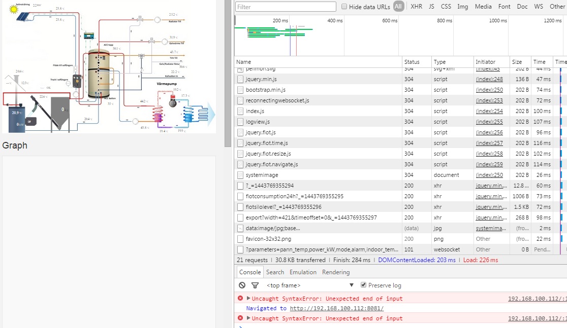

Problemet löst med systembilden värdena uppdaterar sig fint nu
men grafen är helt blank
får något Syntaxerror .
