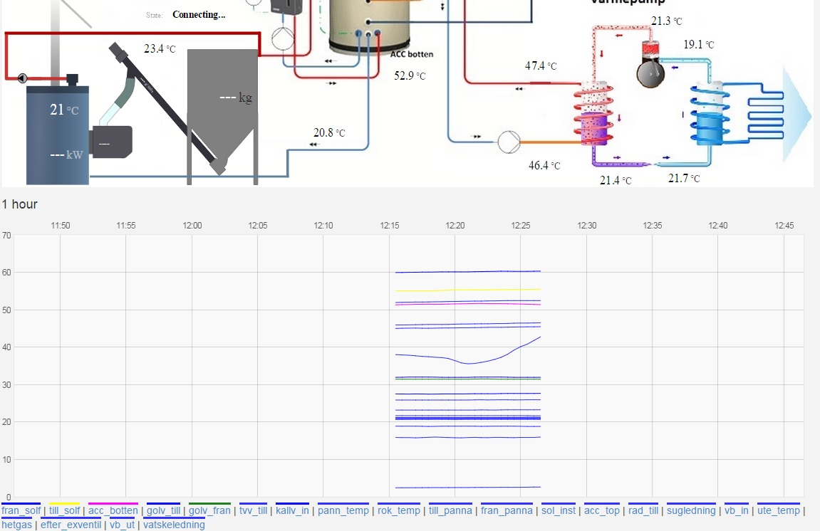

men det är något som inte funkar som det ska iallafall om jag kör en reboot så
går inte pellmonsrv igång utan jag måste köra en sudo service pellmosrv start
och sedan så följer inte grafen tiden se bild aktuell tid 12.47

Det ser mest ut som att den har slutat uppdatera databasen klockan 12.27, eller fylls det på nya data hela tiden men 20min tillbaka i tiden?

nej graf värdet är dött ligger still där och åker med bakåt i tiden
