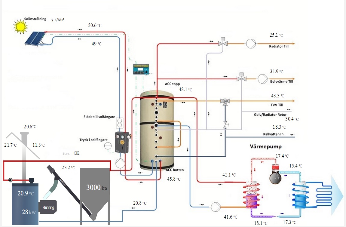

Jag har precis fått dit min givare på skruven och ser att det fungerar
nästa problem blir att få in de i Pellmon på bästa sätt :mrgreen: :mrgreen:

Så där nu rullar det
Tog ditt råd (Honda) jag satt mig ned i lugn och ro å gick igenom konf-filen. :mrgreen: :mrgreen:
Och sedan så skippade jag min 1-wire räknare jag fick inte in några värden med den (troligtvis trasig)
använde GPIO istället funkar perfekt.
Använder Wheezy just nu men har en RPI" ligger så ska nog ge Jessie ett nytt försök
Tack för all hjälp Honda och att du stod ut med alla mina frågor (Stort).... :mrgreen: :mrgreen:
Det var så lite så... Ser utmärkt ut. Men 28kW? Kör du så mycket eller har du inte mätt upp vad skruven ger än?

Ja det är ju kallt som fan bara å elda på
nej då pulsgivaren sitter på en lös elmotor i skruvstycket en så länge
så jag har inte mätt upp skruven.... :mrgreen: :mrgreen:
