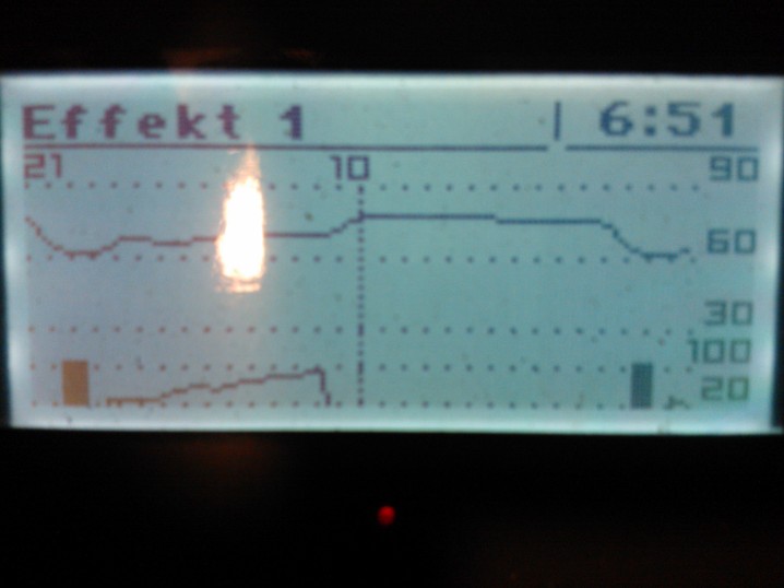

Om du kör på steg så går pannan inte mer än ca 15min på min effekt och går sedan upp på max.
När den kommer ur uppstarten så är effekten redan ganska hög, känns onödigt att gå ner i effekt för att sedan gå upp igen ganska omgående.
Konstant så går pannan hela tiden, drar bara effekten upp och ner.

Du nämner en "ganska hög effekt efter uppstart". Har du sett något effektdiagram, eller visuellt från att titta på brännarens info? Vad är det för effekt den har?

Bilder från pannan vid drift i modulerande modus respektive stegvis on-off. Man kan också notera att pannan startar hela tiden vid panntemp 60 grader enligt grafen. Svårt att tro att inställd VV-temp + hysteres alltid skulle råka sammanfalla med denna panntemp, utan utseendet talar för att pannan även startar på panntempen! Detta beteende beskrevs tidigare i tråden av dig Borje, och att du hade byglat pannan för att runda problemet. Märkligt att det inte går att ställa in på endast strart via VV-temp! Du hade byglat något så att pannan alltid visade samma temp. Vad/hur gjorde du det? Har du/ni frågat Nibe om det verkligen inte går att ställa pannan på start endast på VV-givare?

Stegetorparen: Tack för handledning. Har nu ställt ner pumpen till 1.2m lyfthöjd. Blev kallt på badrummet när sänkte till 1.0. Elementet där är kopplat via källarens radiatorkrets, och de snodde förmycket värme vid så låg cirkulation. 3-5graders diff fram-Retur. (Just nu 35 fram, 32 retur 4° ute)
Borje: Intrycket är onekligen att pannan startar på 60° panntemp enligt grafen. Hur byglade du bort detta beteende? Har du något kopplingsschema/bild för Timern? Elektronik novis, men känns vettigt med eftergångstid. Som man ser på grafen ligger panntempen kvar på 75-80 grader tills den plötsligt dimper kort före nästa start. Skulle heldre flyttat den energin över till tanken.

Re: Installation av NIBE Pellux 100
Stuma: Jag tror att panntempen dimper visar att vv-givaren är 10 grader under inställd varmvattentemp och då startar laddpumpen. När panntempen har sjunkit under inställd vv-temp (ex 65 grader) plus ladd-differns (ex 10 grader) minus pannans hysteres (ex 10 grader), i exemplet 65 grader så startar brännaren.
Använder man pannans framledningsgivare och shuntstyrning kommer brännaren att starta även när solen värmer tanken. Brännaren startar när panntempen är under inställd panntemp minus pannans hysteres.
